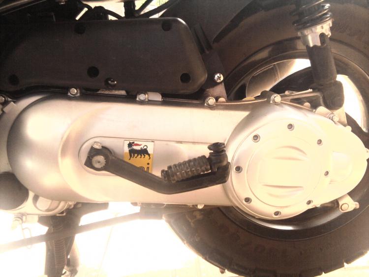

Alors , voilà moi j'ai le même scooter que toi et voici quelque image qui pourra t'aider:
post-8945-0-94965200-1355439907_thumb.jp
Sa ces ton carter le gros truc gris , et la boîte noir qui et juste au dessus ces la boîte a air
ces cette boîte noir que je tien la boîte a air.

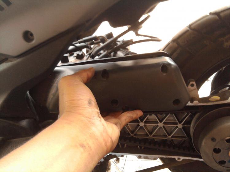

post-8945-0-91921200-1355439988_thumb.jp
Et voici le carburateur. Il te faut dévissé la parti noir pour pouvoir atteindre le gicleur principale :

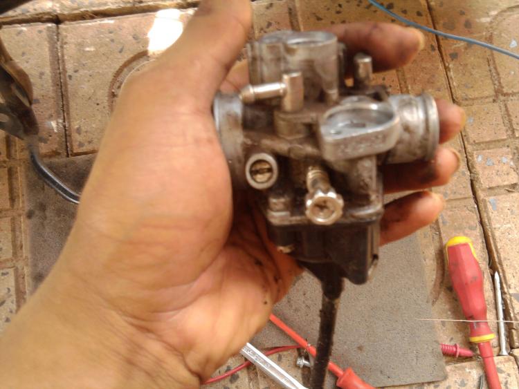

post-8945-0-36546900-1355440052_thumb.jp
Une fois dévissé tu dois tomber exactement comme sur cette image. La grosse vis en or pas la petite ces le gicleur principale ces celle la que tu dois changer. Une fois que ces fini manque plus qu'as tout remonté.
