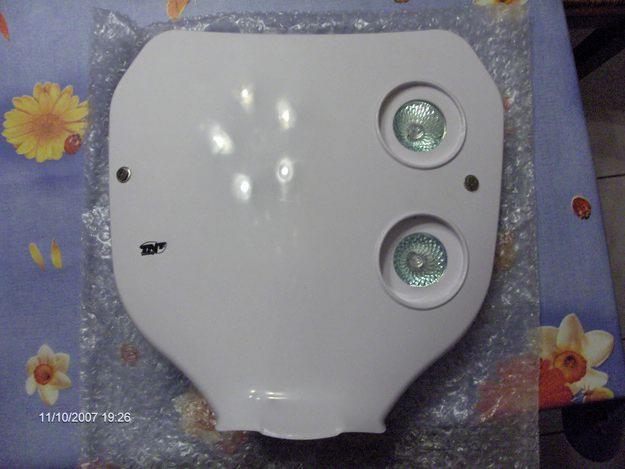

donc a l'avant j'ai une plaque phare cross avec deux halogenes comme ce-ci post-7481-0-02301200-1358884404_thumb.jp

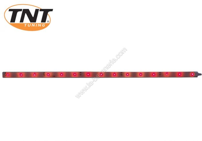

et a l'arrière une bande a leds ou diode (dites moi si la différence importe dans le montage) comme ce-ci post-7481-0-33494100-1358884515_thumb.jp
