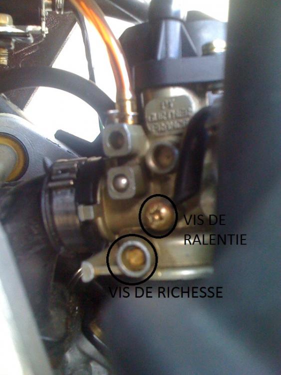

sabrina82 Posté(e) le 23 avril 2013 Auteur Signaler Partager Posté(e) le 23 avril 2013 Je vais régler la vis de richesse mais il y a un hic. La vis de richesse est bizarre. Ci joint photo. JE FAIS COMMENT POUR LA RÉGLER ??????????????????????????????????????? Merci pour vos réponses. pour info, la bougie est neuve. Lien vers le commentaire Partager sur d’autres sites More sharing options...
droops Posté(e) le 23 avril 2013 Signaler Partager Posté(e) le 23 avril 2013 ces quoi ce carburateur^^ mdrrr bientôt sa seras une vis a bois^^ mdrr Lien vers le commentaire Partager sur d’autres sites More sharing options...

Bossis31 Posté(e) le 24 avril 2013 Signaler Partager Posté(e) le 24 avril 2013 C'est la visse de richesse a diminuer ( augmenter l'air :p ) Lien vers le commentaire Partager sur d’autres sites More sharing options...
