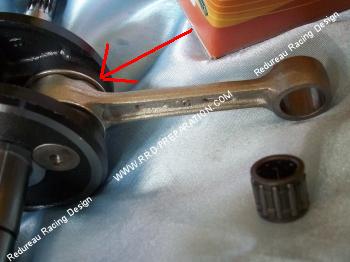

JSP SCOOTER (tom67) Posté(e) le 10 mai 2013 Signaler Partager Posté(e) le 10 mai 2013 vérifie les 2 rondelles cuivrés de part et d'autre de la bielle, souvent elle se bouffent = Lien vers le commentaire Partager sur d’autres sites More sharing options...
frax Posté(e) le 11 mai 2013 Signaler Partager Posté(e) le 11 mai 2013 Oui ça doit être la bielle de ton vilebrequin qui doit frotter dans ton carter BM par un mauvais montage du vilebrequin Verifie comme TOM67 te la dit :cool2: Sinon pour nettoyer met de l'essence dans le BM et vide le après ça va enlever pas mal de limaille :D Lien vers le commentaire Partager sur d’autres sites More sharing options...
