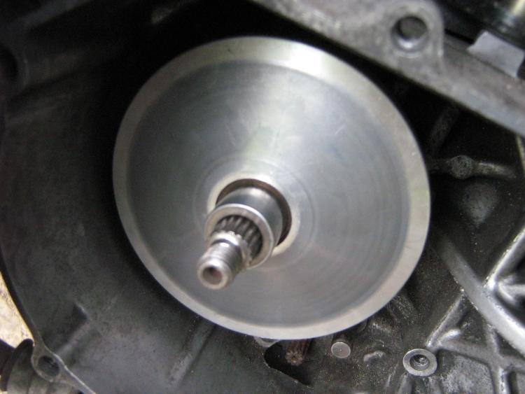

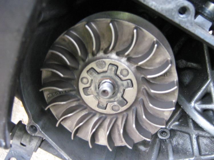

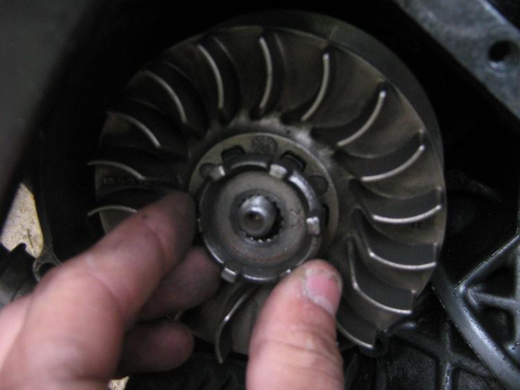

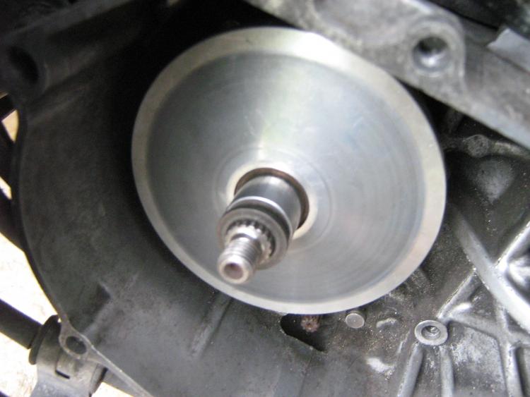

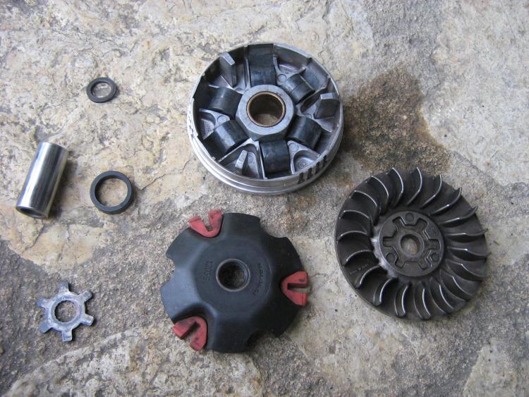

Chris24 Posté(e) le 25 mai 2013 Signaler Partager Posté(e) le 25 mai 2013 (modifié) Bonjour a tous,voilà on m'a donner un variateur MHR grande plage de 2005 avec son entretoise et ses galets mais ne n'arrive pas a le monter,pourtant j'ai bien retirer tout mon system de démarreur sans problème. Quand je l'ai monter c'est impossible a kiker. J'ai regarder tous les tutoriel de montage sur internet mais rien n'y fait. Voici des photos de mon montage. Est-ce que sa pourrait venir de mon entretoise plus longue ? ou de la petite bague qui va derriere la demie poulie qui est trop épaisse ? Car à la fin je n'est plus de cran pour mettre la dernière rondelle qui sert a démarrer. JE NE SAIS PAS D'OU SA PEUX VENIR JE COMPTE SUR VOUS MERCI =) Voici le variateur,la petite bague qui va derriere la demi poulie,l'entretoise,les galets etc .. Je mets la bague au fond du variateur Je mets la variateur et l'entretoise Je mets la petite bague derriere la demi poulie Je mets la demie poulie J'essaie de mettre la bague mais impossible il n'y as plus de cran Modifié le 25 mai 2013 par Chris24 Lien vers le commentaire Partager sur d’autres sites More sharing options...
Echiizen Posté(e) le 25 mai 2013 Signaler Partager Posté(e) le 25 mai 2013 Oui c'est rien ca il faut que tu serre provisoirement l'ecrou sans la bague et tout rentrera normalement, ca met arriver j'ai cru que j'avais tout cassé mais non x) ( N'oublie pas de tout remettre x) Lien vers le commentaire Partager sur d’autres sites More sharing options...
Chris24 Posté(e) le 25 mai 2013 Auteur Signaler Partager Posté(e) le 25 mai 2013 (modifié) Comment sa sans la bague ? la petite bague noir qui va derriere la demi poulie photos 4 en partant du haut je la mets pas ? Modifié le 25 mai 2013 par Chris24 Lien vers le commentaire Partager sur d’autres sites More sharing options...
