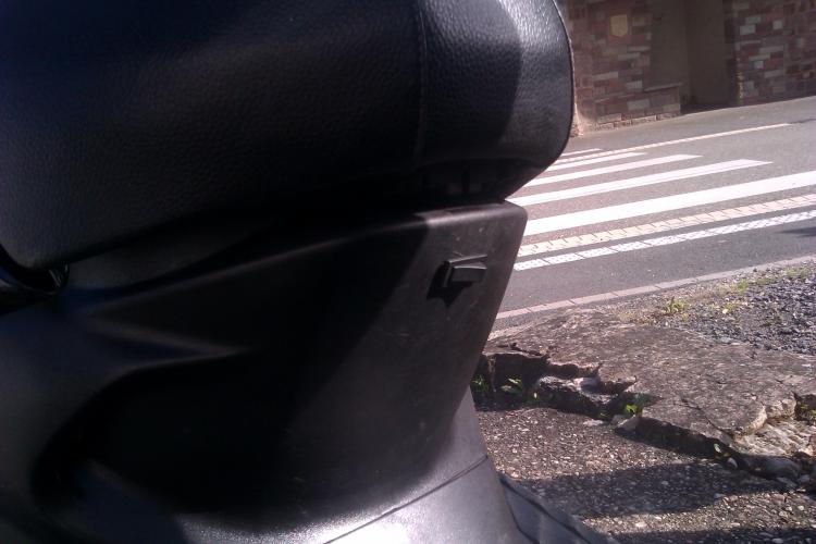

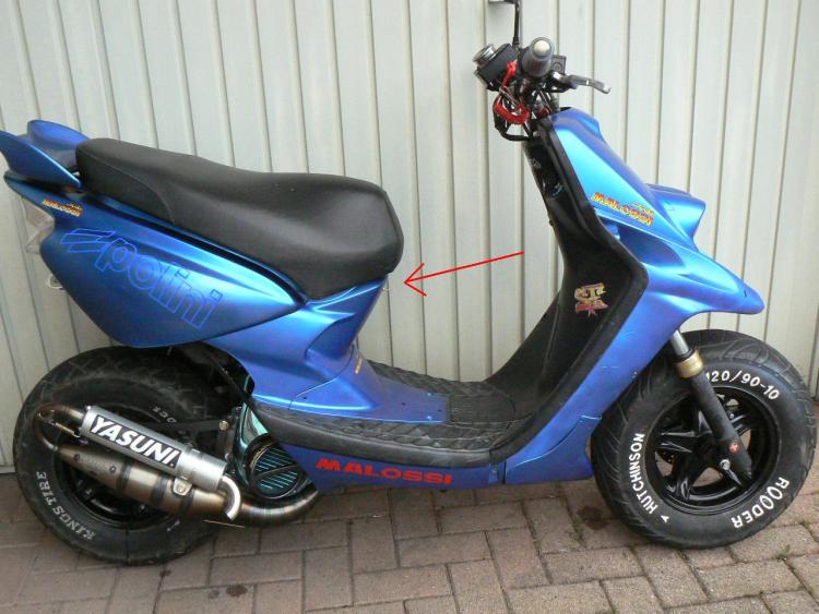

j'ai mis un autre interrupteur et je l'ai mis sous la selle=
et je l'avais sur mon rocket d'avant et aussi sous la selle =
