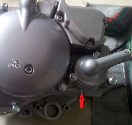

GWEN13 Posté(e) le 6 mai 2014 Signaler Partager Posté(e) le 6 mai 2014 Bonjour à tous, personne pour m'aider à résoudre ce problème ? Je démarre ma moto et quand j'accélère il y a beaucoup d'eau qui sort par un petit trou situé sous la pompe à eau, en roulant cette eau est projetée sur la roue arrière (j'ai failli glisser et tomber) je vous joint la photo avec une flèche qui indique ou se trouve ce petit trou. Merci d'avance à ceux qui voudrons bien me donner quelques tuyaux. Lien vers le commentaire Partager sur d’autres sites More sharing options...
Flo07200 Posté(e) le 6 mai 2014 Signaler Partager Posté(e) le 6 mai 2014 Salut, ce petit trou est un témoin, quand ça fuit c'est que le joint spy de pompe à eau fuit et donc il faut le remplacer, tu peux soit changer juste le joint spy mais je te conseille plutôt d'acheter ça: http://www.nonolesgaz.net/mecaboîte-refroidissement/363-kit-refection-pompe-a-eau-derbi-euro3.html C'est le kit de réparation complet. Lien vers le commentaire Partager sur d’autres sites More sharing options...
GWEN13 Posté(e) le 7 mai 2014 Auteur Signaler Partager Posté(e) le 7 mai 2014 Merci Flo07200 pour ta réponse, en fait hier j'ai anticiper l'achat du kit de réparation de la pompe à eau sur le même site que tu me propose Merci encore pour ta confirmation de panne. Lien vers le commentaire Partager sur d’autres sites More sharing options...
