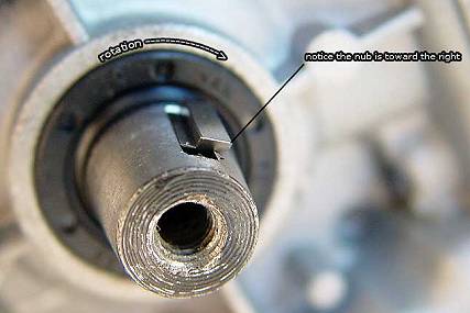

post-3426-0-59366500-1410634496_thumb.jp   la elle est coté pot et est en avance par raport à une normal , dans le sens de rotation , dans l'autre sens tu perd de l'avance .

sur le site ou j'ai pris la tof , ils disent le contraire , et ça me parait logique , elle passe devant le capteur avant une normal , tu me met un doute la , si je l'aurrais mis a l'enver mon scoot ne marcherais pas si bien (si je peux dire) .  des que j'ai remonté ma fourche , je tèste les 2 sens .
Sur AM6 la clavette se met avec la partie décalée côté admission!
Et pour la millième fois cette clavette sert pour les packs Top Perf 85/86 pour recaler l'allumage d'origine sur la course 44, pas à la jeter sur un moteur d'origine sans réfléchir!
