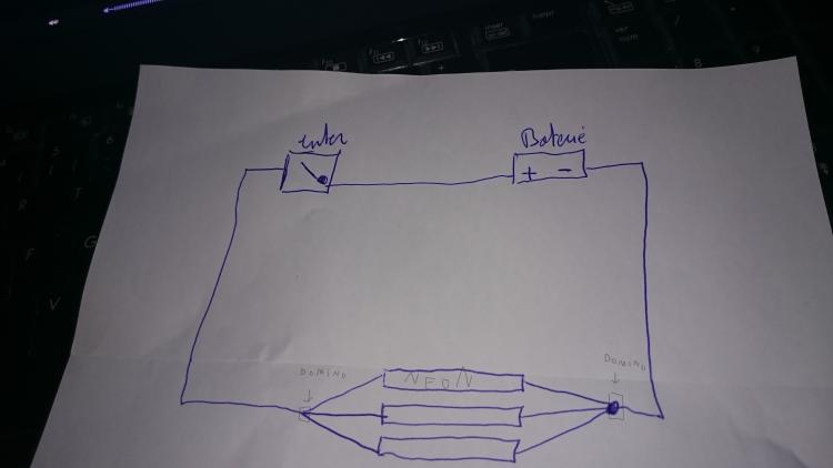

J'ai fait un schema, pourrait-tu me dire si il est correct ?

Voici le schema dont je te parlais :

alors déjà je ne connais pas les néon que tu veux mettre mais le schéma que tu a né pas tres bon tu part du plus de la batterie jusqua linterupteur tu te branche au plus de la tu re part par le moins avec un câble de couleur diferant que tu te repere bien en cas de panne et se câble moins en bout tu y met un domino ton câble denuder asser pour que tu puisse le faire passer dun bout a lautre du domino et pareil pour ton câble du boîtier apré tu reli les deux câble grace a tes vis de domino de façon a ce que le câble prenne sur lautre puis apré ton câble des néon repar jusqua la batterie pour metres tes cosse sur tes câble tu dénude ton câble passe ta cosse et pince ta cosse en bout que sa tienne
si un souci je verrais pour te faire un shéma quen je le pouré

pourrait-tu m'expliquer ou sont les erreurs sur mon schema ? De manière à bien comprendre l'erreur a ne pas faire...

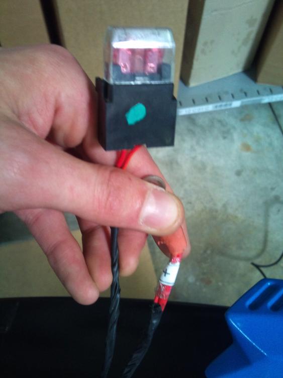

ton fusile tu en a pas besoin car tu en a déjà un dinstaller sur ton faisceau dorigine du scoot il te sufira
enssuite ton ereur et que tu na pas besoin de le relier a ton commodo tu met juste un interupteur tu tenmerdera moins pour le branchement

pour ton néon je vais te mettre un schéma mais quen tu laura acheté pouré tu me faire une photo de ton boîtier que je vois si je me serais tromper ou pas pour les branchement .

apré pour le schéma j'ai fait simple pour texpliquer les basse dun branchement le reste viendra quen joré vue mieux tes fil et surtout ton boîtier
pour ta question de brancher 3 néons sur un boîtier cest pas que sa sera pas possible mais sa fonctionera pas car ton boîtier et prévu que pour un néon pas plus

-Si tu peux éviter les dominos, tu pends des cosses males/femmelles et de la gaine thermorétractable que tu mettra par dessus, c'est beaucoup plus propre, et ça sera moins sujet à la rouille.
-Je te conseille de mettre deux interrupteurs, un dans un endroit de ton choix (guidon, tablier avant,...) et un autre dans le coffre.
Celui dans le coffre évite qu'un plaisantin ne te vide ta batterie lorsqu'il est garré en extérieur.
Tu met tes deux interrupteurs en série pour ça.
Quelques précautions :
-Respecte bien les polarités de tes leds (+) et (-).
-Choisis du fil souple Rouge pour le (+) et Noir pour le (-).
