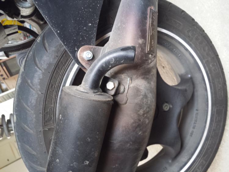

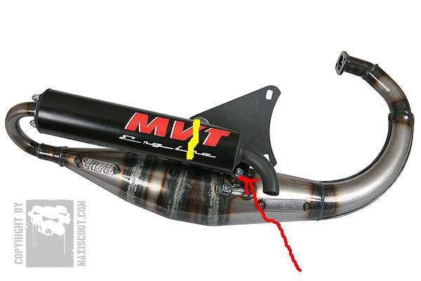

Bonjour à tous,
Je possède un Yamaha aerox naked de 2013, il y a maintenant presque un an j'ai changer de pot d'échappement : j'ai opté pour le MVT S ROAD.
 Mon problème,
 1- Lorsque j’accélère, il y a un décalage entre l'accélération et le moment ou le scoot part dans les tours. Pour arranger cela on m'a conseiller de mettre un ressort de poussée plus dur (jaune a la place de blanc).
 2- Mon "réelle problème" ce situe au niveau de la cartouche du pot : l'enveloppe se trouvant autour de la cartouche (la ou est collé l’autocollant de la marque). Avant de démarrer enveloppe ne bouge pas et impossible de la faire tourner. En revanche, a peine 2 minutes après le démarrage, le pot se réchauffe et on peut tourner cette enveloppe comme on veux. Le plus dérangeant est que lorsque que je roule, l'accélération provoque des vibrations qui font tourner la cartouche de tous seule. Entraînant un bruit pas joli et désagréable.
(Je vais faire des courtes vidéos pour vous montrez le problème si besoin)
 Je cherche donc une solution a cela, que faut-t-il changé ? Laine de roche, silencieux, ou carrément le pot lui même ?
 Merci par avance pour vos réponse !

Salut
Tu as contrôlé le serrage de la cartouche?
Sinon
Démonté la cartouche prévois de la laine de roche,et en le remontant met de la pate a join si les partie qui tourne ou perce et des rivet mais moins propre quand même cette solution. ;)
Excusez de cette réponse tardive, alors concernant le serrage, cela ne vient pas de la puisque mes boulon sont serrer à fond, même en faisant chauffer, ça ne change rien..
J'ai vu en revanche que au niveau du petit coude de sortie des gaz il y a de la laine de roche sécher qui c'est déposer ..
Je pense que je vais changer complètement de cartouche, mais je ne sais pas si cela est possible ?

Attention ! tous les cartouche ne s'adapte pas! et la les cartouche que tu as choisi n'iront pas
Pourquoi changer de cartouche
Car a premier vue t es vis son bon
es que le colier de la cartouche et bien mis
+ 1 lapin , j'avais zapé le collier , c'est ça , il ne sert pas assez , la cartouche "nage", normalement il y'a une bande en caoutchou en dessout , elle c'est ptet barrée !
il y a une visse avec une soudure qui tien le petit coude d'échappement et c'est tout..
Il te faut sa en gros pour que ta cartouche tienne http://scooterpieces.fr/pieces-moteur-de-scooters/scooter-accessoires-pots-echappement/collier-de-pot-tnt-racing-diametre-60mm-pour-scooter.html
Pour sa que ta cartouche tourne car tu a pas ce collier la
Modifié par lapin
