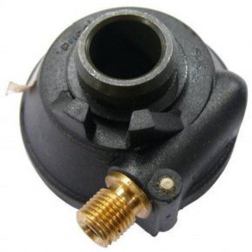

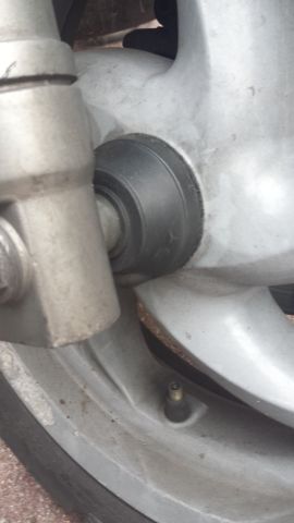

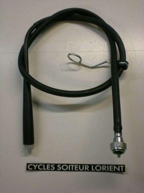

cdovbc Posté(e) le 30 août 2015 Auteur Signaler Partager Posté(e) le 30 août 2015 Rebonjour tout le monde, Concernant le démarrage j'ai rien fait de plus pour le moment car ça va un peu et il démarre quand même, et comme entre temps j'ai mon amortisseur arrière qui a lâché donc je m'en suis occupé.Par contre pour le câble compteur c’était bien lui qui été cassé au milieu de la gain j'ai donc acheté un nouveau mais le problème c'est que pour l'installer il faut démonter tout l'avant du scoot, et encore ça c'est pas un gros problème le seul problème c'est qu'a priori il faut démonter l’entraîneur compteur et donc aussi la roue! Est ce que quelqu’un peu me confirmer ca?Et si oui est ce qu'il faut que je change aussi l’entraîneur compteur avec le câble ou seulement le câble?Merci Lien vers le commentaire Partager sur d’autres sites More sharing options...
Eroan Posté(e) le 31 août 2015 Signaler Partager Posté(e) le 31 août 2015 Pour changer le câble de compteur il faut le dévisser à la roue, mais je suis étonné qu'il soit nécessaire de la démonter entièrement. Normalement ça vient se visser dans un logement spécifique ! Lien vers le commentaire Partager sur d’autres sites More sharing options...

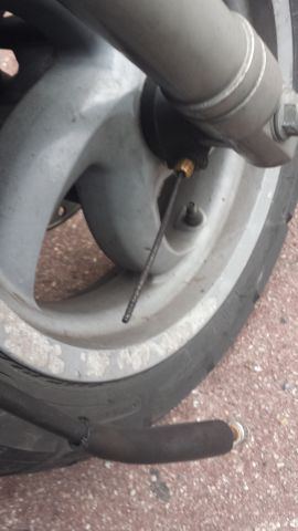

cdovbc Posté(e) le 31 août 2015 Auteur Signaler Partager Posté(e) le 31 août 2015 (modifié) Salut Merci pour ta réponse.C'est ce qui m'a entonné aussi parce que j'ai voulu changer le câble et le revisser en bas au niveau du compte tour et le problème c'est qu'il reste toujours un bout de l'ancien câble attaché au compte tours et qui ma l'air d’être limite fixé au compte tour.Je v'ais devoir je pense démonter la roue pour enlever le compte tour et voir ce qui se passe a l’intérieur.Par contre est ce que c'est simple de démonter une roue avant comme pour un vélo a peu pret ou il il y a des choses a gérer avec le disque ou le liquide de frein.Merci d'avance Modifié le 31 août 2015 par cdovbc Lien vers le commentaire Partager sur d’autres sites More sharing options...
