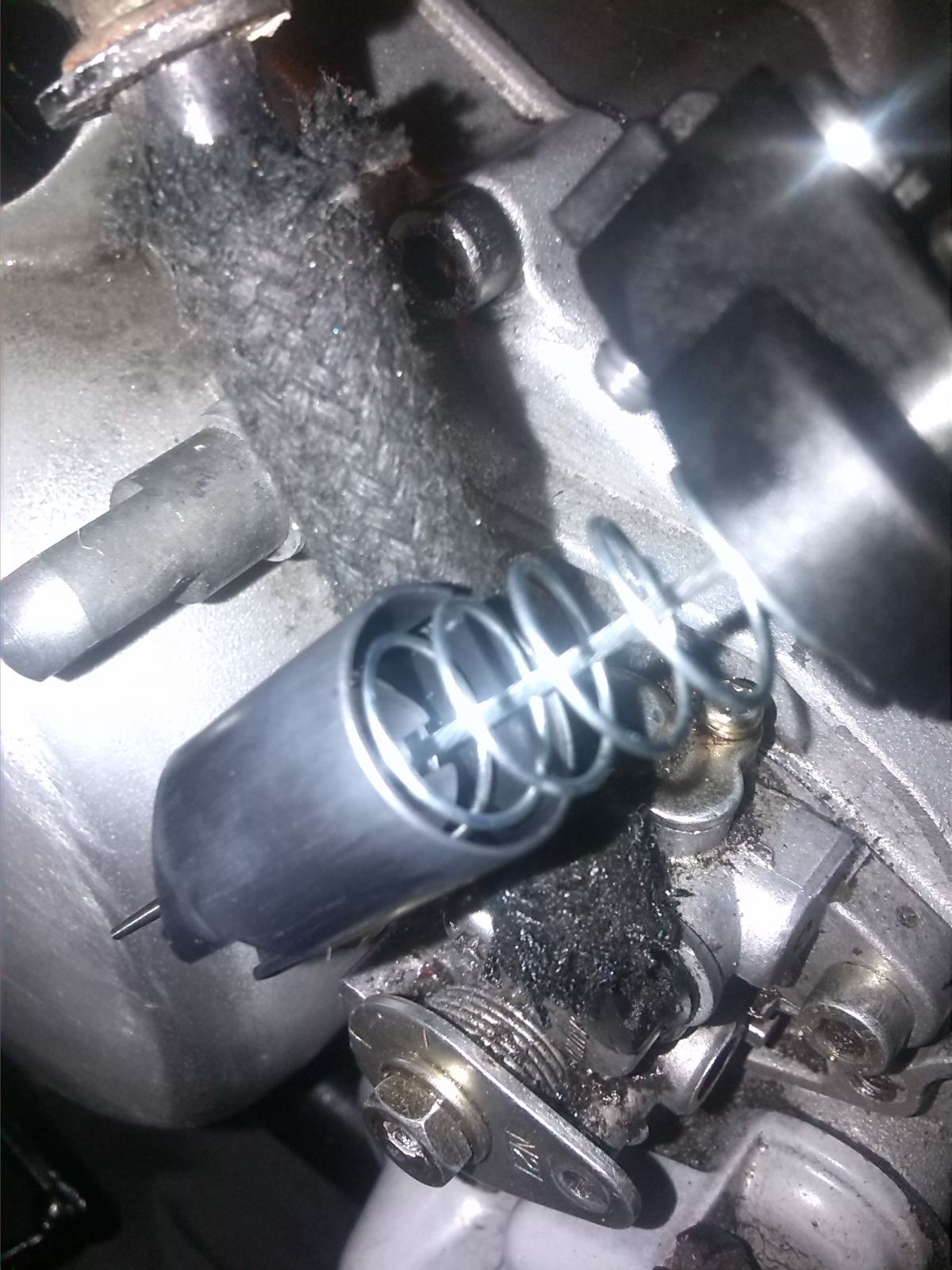

J'ai une sherco hrd 50cc am6.  J'ai un problème je viens de changer mon câble d'accélérateur je remonte tous normale etc et la quand je passe la première et que je relâche le levier d'embrayage et part lentement elle broutte et cale direct --' juste avant elle aller très bien ...
oui il glisse bien et il revient bien
j'ai démonter mon carburateur Dell'Orto au niveau du petit cache en plastique pour faire passez mon câble et j'ai remonter je pense que j'ai du mal remonter mais je ne sais pas quoi je le nettoyer après mais toujours rien calbe d'embrayage normale je pense que sa vien du carburateur
17.5
mais quand j'accélère tous et normale c'est quand je commence a lâcher le levier d'embrayage juste avec que je change mon câble de gaz elle aller très bien ps : l'aiguille du carburateur elle se met dans le ressort puis dans le trou du boisseau ou juste en dessous du boisseau

après une observation je remarque que l'aiguille ne bouge absolument pas ece normale quand j'accélère elle reste fixe rien le fait remonter quoi
Normal
Je suis sur que ca viens pas du câble de gaz, ta du toucher quelque chose au carburateur sans faire expres ou je sais pas mais je vois absolument pas comment ca pourrait venir du câble de gaz
tu veux pas nous evoyer une petite vidéo pour voir

au tu bien placer aussi ce ci c'est un guide le ressort et l aiguille
Rondelle fond de boisseau dell'orto phbg
et qui faut impérativement

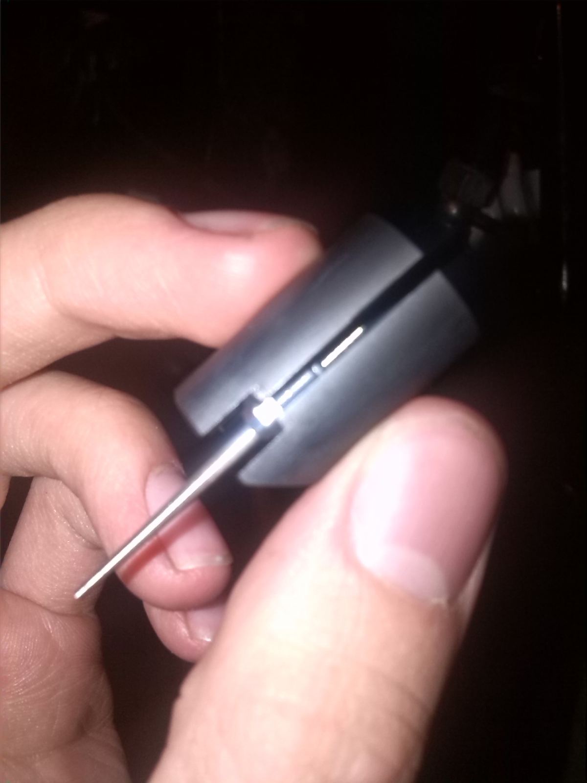

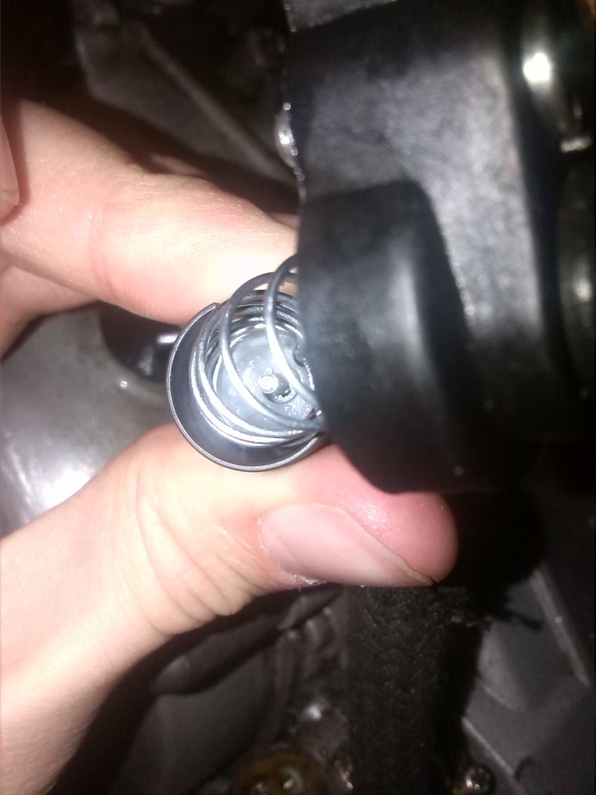

J'ai mis l'aiguille dans le trou blanc et j'ai remonter

l aiguille se monte dans le boisseau,sous ce cache blanc!
je les mit dans le plastique blanc pour être relever avec le câble de gaz

Ba il est ou ton plastique blanc?
il devrai être tout au dessus non?
normalement il est dans le boisseau il retient le câble
