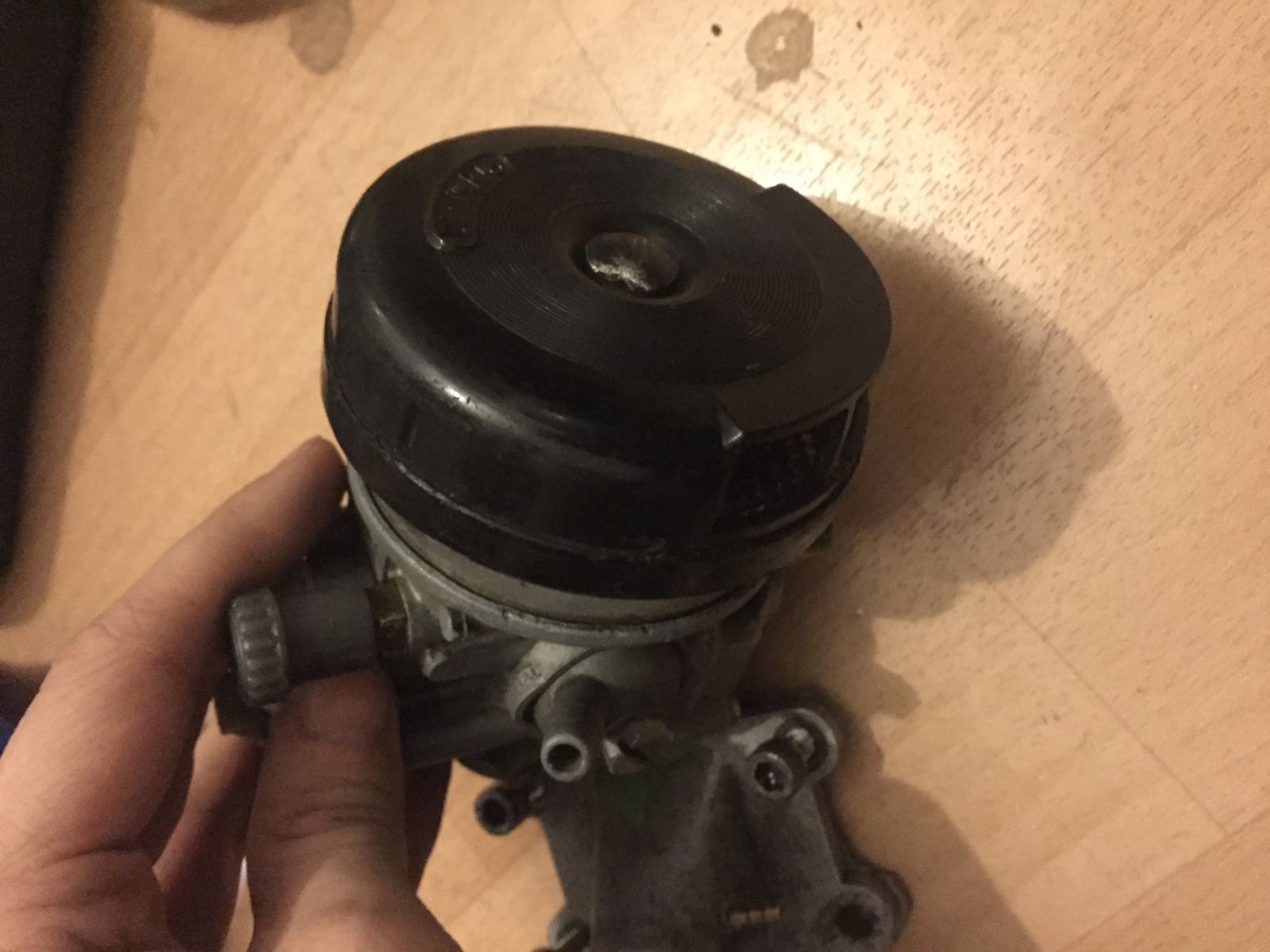

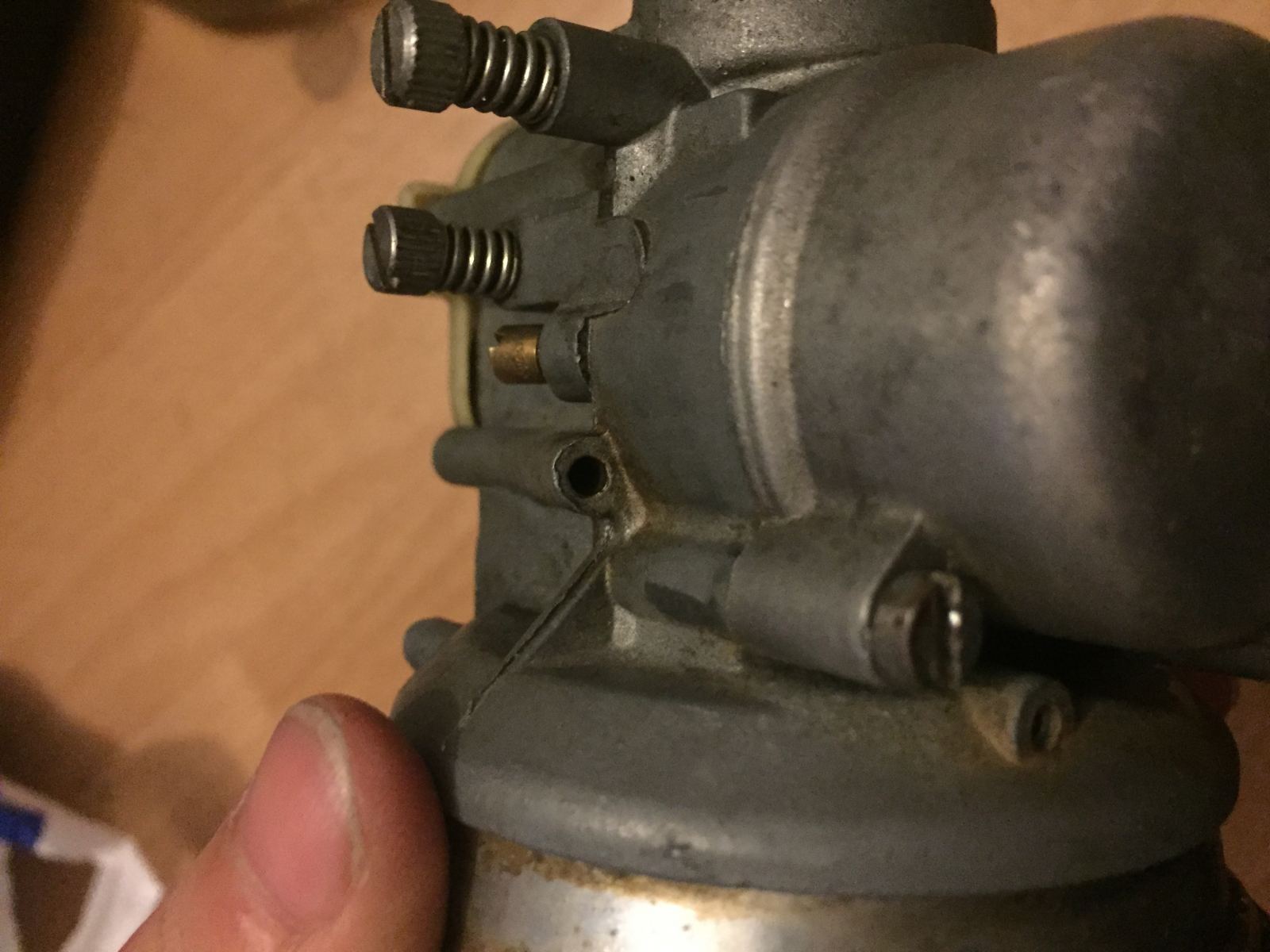

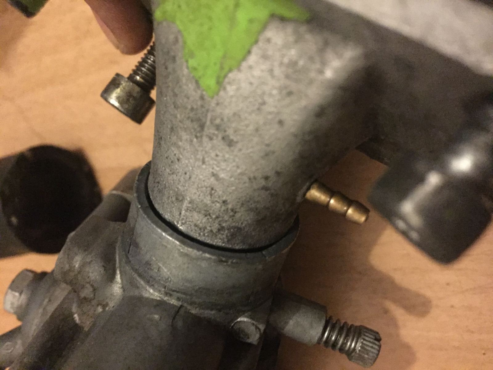

Echo Posté(e) le 10 mars 2016 Auteur Signaler Partager Posté(e) le 10 mars 2016 (modifié) Bonjour , dessolé du temps de réponse j'ai eu des imprévus ! voilà plusieurs photo , la boîte a clapet a l'aire bonne car l'huile elle passe bien (par le petit tuyaux sur la pipe d'admission ) mais l’essence qui elle est dans le carburateur ne bouge pas l’espace est sur la première photo et le "filtre à air" sur la deuxième de plus il y a un petit trou (sur la dernière photo) par ou l'air sort quand je souffle dans l'arrivée d'essence du carburateur , c'est normal ou pas ? Modifié le 10 mars 2016 par Echo Lien vers le commentaire Partager sur d’autres sites More sharing options...
Bubulle Posté(e) le 10 mars 2016 Signaler Partager Posté(e) le 10 mars 2016 (modifié) Effectivement j'avais pas compris que tu n'avais plus la boîte à air... Le filtre que tu as mis à l'air de convenir, c'est marrant car c'est assez rare de croiser des filtres de ce genre ! Il y aura par contre les réglages du carburateur à revoir (si ça n'a pas déjà été fait) a cause du changement de filtre. Bien plus important: ton problème est facile à identifier maintenant que tu as mis les photos: ta pipe d'admission (visiblement pas d'origine) est une pipe rigide, ton carburateur (encore une fois visiblement pas d'origine) est au contraire lui prévu pour un montage souple (enfin pas si sur, je t'en parle après)... Là n'est pas le souci, car avec un manchon ça s'accorde sans problème, le souci c'est que justement ce manchon tu ne l'as pas ! Il te faut donc un manchon en caoutchouc entre la pipe et le carburateur. Ça se trouve sans trop de soucis en magasin ou sur le net. Ou bien encore, acheter une pipe montage souple, encore plus facile à trouver. Autre chose, j'ai en fait des doutes sur ton carburateur, a première vue j'aurais dit un carburateur prevu pour montage souple mais en y regardant à deux fois, je crois voir des entailles sur la sortie de celui et c'est spécifique aux carburateurs montage rigides. Si c'est un montage rigide il te manque tout de même le colier de serrage... Ta photo ne me permet en fait ni de déterminer le modele du carburateur ni son type de montage, j'ai besoin de photos pour ça mais une chose me paraît presque certaine: la pipe et le carburateur ne sont pas d'origine. J'aurais presque tendance a te conseiller de remplacer carburateur et pipe, à voir ! J'ai aussi du mal à croire que la moto roulait normalement et s'est arrêtée d'un coup ! Modifié le 10 mars 2016 par Bubulle Lien vers le commentaire Partager sur d’autres sites More sharing options...
