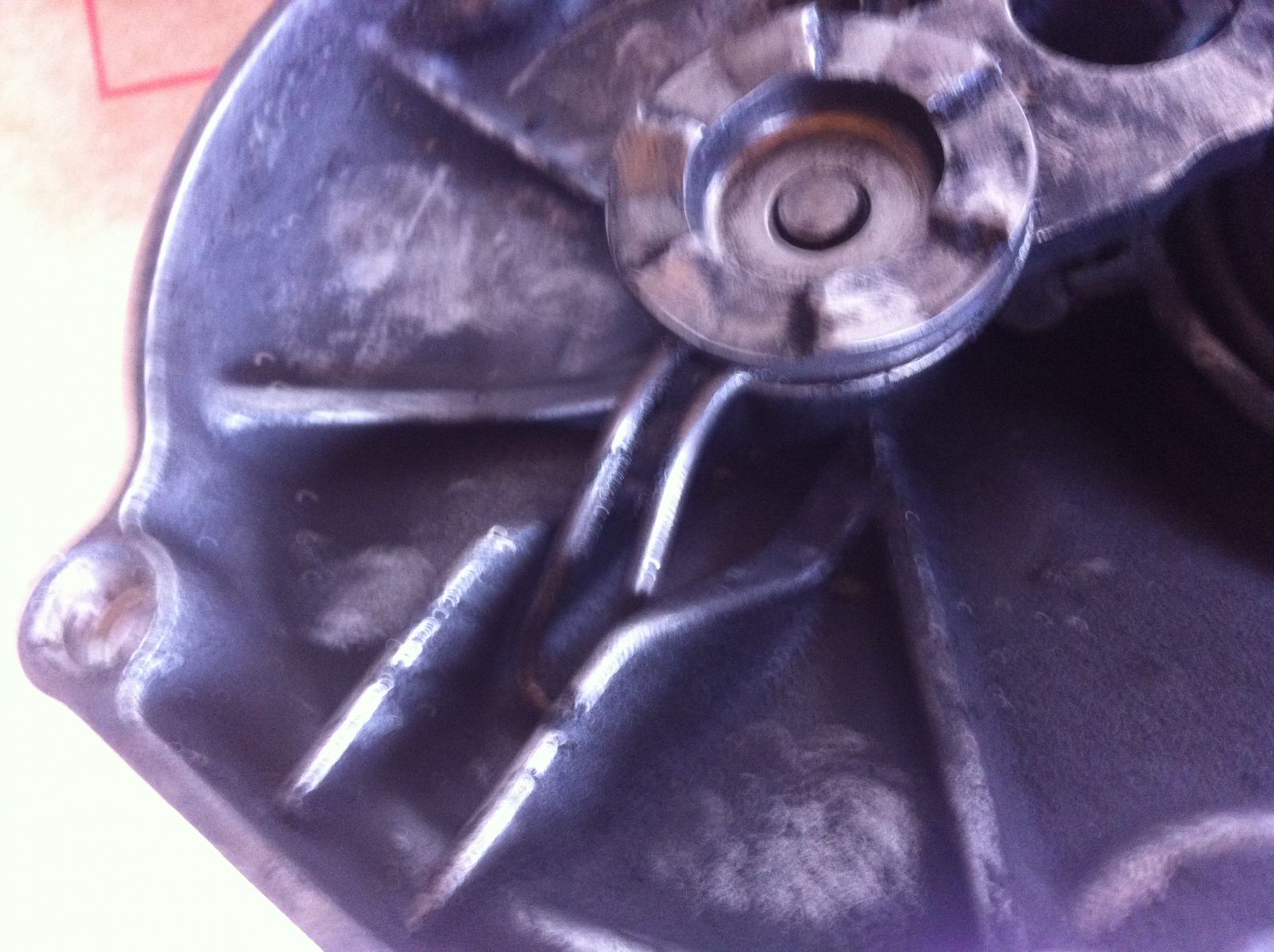

Bonjour voilà j'ai démonté mon variateur (booster 2007) pour mettre des galets 4.7 g , jusque la tous va bien, je roule environ 20 km et la jentends quelque chose qui grince je me dis c'est rien jcontinue de rouler , mais petit a petit mon kick a commencer a me faire des retour de kick(kick sans aucune pression avec un crack crack crack) jusqua faire que sa du coup je suis baisé jpe plus démarrer :/

oui j'ai bien mis la noix de kick , et le ressort dans le petit trou a coté
voilà j'ai mis la vidéo et une photo pour que ce soit plus compréhensible le rocher de kick ne redescend pas et j'ai regardé de mon coté variateur tout est bien remonté

j'ai peut-être trouver mon blem c'est quenfaite j'ai perdu 1 vis carter psq jlavais mal serer jen avais il men reste que 2 etquand je kick le carte bouge sa dois mal faire bouger le rocher de kick et du coup ça fait mal je vais aller acehetr un kit de vis m6 au brico pour les remettre sa marchera jpense!
