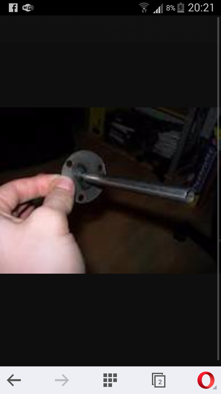

louean Posté(e) le 27 mars 2016 Auteur Signaler Partager Posté(e) le 27 mars 2016 il y a une heure, ninodu10150 a dit : Ressort de poussé jaune malossi galet 4,5 gr Verifie le bon état de ta courroie et de ton correcteur de couple si il s' ouvre correctement à la main en changeant ton ressort de poussé. Pot doppler s3r bien débridé partout ? Joint de pot et d' embasse neuf ? Bon je reviens de test Ressort jaune galet de 5.5 j'ai gagné 2km/h Sur ma disrtance en vitesse max La courroie a ete changee en même temps que le kit il y a 800 km Pour le pot la bride n est pas a l entree c'est sur reste la soudure quand même que j'ai limer au max avec une lime ... me faudrai un dremel... Il y en a une ailleurs? j'ai changé le laine de roche rien vu dans la cartouche Les joint sont neuf et le correcteur fonctionne nikel je viens de regarder la variation roue lever rien de suspect ... Et avec des galet de 1gr plus lourd je gagne pas sur la montée de la courroie au variateur Le cdi peut bloque la vitesse? Lien vers le commentaire Partager sur d’autres sites More sharing options...
nathan 2917 Posté(e) le 27 mars 2016 Signaler Partager Posté(e) le 27 mars 2016 il y a 11 minutes, louean a dit : Bon je reviens de test Ressort jaune galet de 5.5 j'ai gagné 2km/h Sur ma disrtance en vitesse max La courroie a ete changee en même temps que le kit il y a 800 km Pour le pot la bride n est pas a l entree c'est sur reste la soudure quand même que j'ai limer au max avec une lime ... me faudrai un dremel... Il y en a une ailleurs? j'ai changé le laine de roche rien vu dans la cartouche Les joint sont neuf et le correcteur fonctionne nikel je viens de regarder la variation roue lever rien de suspect ... Et avec des galet de 1gr plus lourd je gagne pas sur la montée de la courroie au variateur Le cdi peut bloque la vitesse? non cdi pas bridé esseye galets de 5gr et 4.5 Lien vers le commentaire Partager sur d’autres sites More sharing options...
louean Posté(e) le 27 mars 2016 Auteur Signaler Partager Posté(e) le 27 mars 2016 4.5gr c'est ce qu il y avait au debut, en passant a 5.5 j'ai gagné un peu j entend aussi que le moteur va plus haut dans les tours ou c'est une impression... Je pense que essayer avec 5gr ne changera pas du coup Mettre plus lourd encore? Ou bien j'ai foirer mon rodage, ou bien a la limitte du possible sans changer la transmi si c'est sa . bien dessus quand même pour un 70 fonte Lien vers le commentaire Partager sur d’autres sites More sharing options...
nathan 2917 Posté(e) le 27 mars 2016 Signaler Partager Posté(e) le 27 mars 2016 il y a 1 minute, louean a dit : 4.5gr c'est ce qu il y avait au debut, en passant a 5.5 j'ai gagné un peu j entend aussi que le moteur va plus haut dans les tours ou c'est une impression... Je pense que essayer avec 5gr ne changera pas du coup Mettre plus lourd encore? Ou bien j'ai foirer mon rodage, ou bien a la limitte du possible sans changer la transmi si c'est sa . bien dessus quand même pour un 70 fonte au que si 0.5 gr ça change beacoup plus que tu ne croit , la transmi de booster est courte mais pas au point d'aller que a 70 quand même Lien vers le commentaire Partager sur d’autres sites More sharing options...
ninodu10150 Posté(e) le 27 mars 2016 Signaler Partager Posté(e) le 27 mars 2016 il y a 32 minutes, louean a dit : Bon je reviens de test Ressort jaune galet de 5.5 j'ai gagné 2km/h Sur ma disrtance en vitesse max La courroie a ete changee en même temps que le kit il y a 800 km Pour le pot la bride n est pas a l entree c'est sur reste la soudure quand même que j'ai limer au max avec une lime ... me faudrai un dremel... Il y en a une ailleurs? j'ai changé le laine de roche rien vu dans la cartouche Les joint sont neuf et le correcteur fonctionne nikel je viens de regarder la variation roue lever rien de suspect ... Et avec des galet de 1gr plus lourd je gagne pas sur la montée de la courroie au variateur Le cdi peut bloque la vitesse? La bride a la cartouche du doppler s3r est celle là: ensuite galets 4,5 gr et ressort jaune malossi pas artek Lien vers le commentaire Partager sur d’autres sites More sharing options...
louean Posté(e) le 27 mars 2016 Auteur Signaler Partager Posté(e) le 27 mars 2016 il y a une heure, ninodu10150 a dit : La bride a la cartouche du doppler s3r est celle là: ensuite galets 4,5 gr et ressort jaune malossi pas artek Okok bon bah j irais acheter le jaune malossi et remettre les 4.5gr on verra Par contre la bride si jouvre le cartouche c'est possible de pas le voire ?? j'ai rien vu du genre ! Mais je ne comprends pas je me voit mal gagner 10km/h avec juste le ressort jaune malossi... Lien vers le commentaire Partager sur d’autres sites More sharing options...
ninodu10150 Posté(e) le 27 mars 2016 Signaler Partager Posté(e) le 27 mars 2016 il y a 24 minutes, louean a dit : Okok bon bah j irais acheter le jaune malossi et remettre les 4.5gr on verra Par contre la bride si jouvre le cartouche c'est possible de pas le voire ?? j'ai rien vu du genre ! Mais je ne comprends pas je me voit mal gagner 10km/h avec juste le ressort jaune malossi... non mais 10kmh avec la bride en moins a la cartouche oui. Ensuite les galets et ressort c' est qui s' accordera le mieux avec ta configuration. Lien vers le commentaire Partager sur d’autres sites More sharing options...
