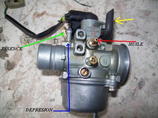

bonjour quelqu un pourrait m aidez car je ne comprend pas on vont les differente durite sur le carburateur ???
- 2 durite qui vienne du réservoire
- et brancher les durite huile sur le carburateur ???
un grand merci a vous
Pour être sur faudrait que quelqu un de caler confirme mais les deux durites du réservoire sont, une la sortie de l'essence l'autre celle de dépression et pour l'huile, la durite qui part du réservoir d'huile va a la pompe et une de la pompe va au carburateur. Par contre pour les branchements je ne sais pas. J espere sa t aura aider.
