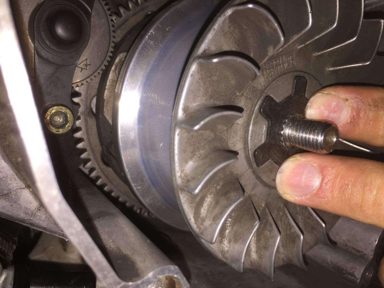

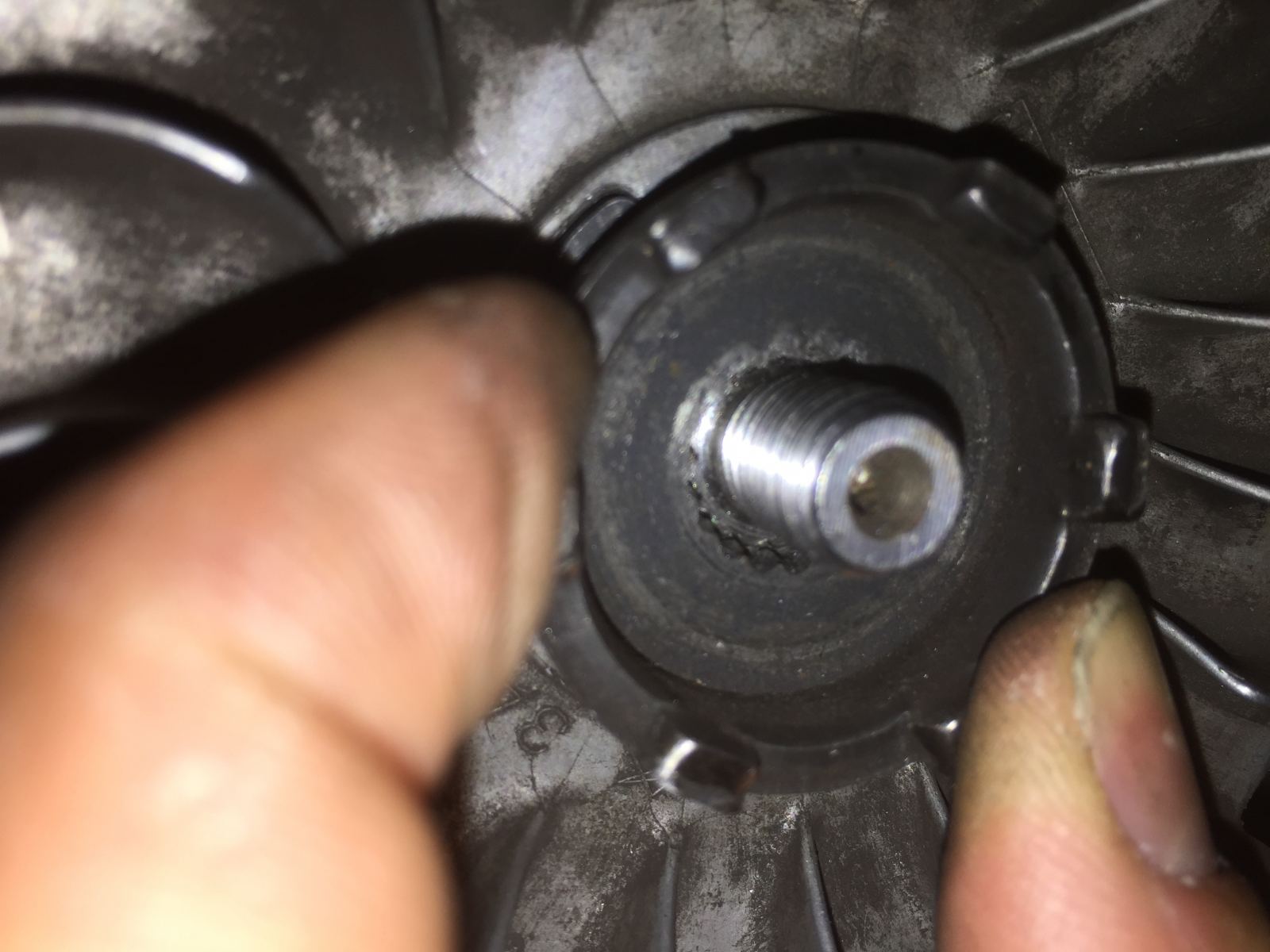

Salut a toute est a tous voilà , j'ai un problème au niveaux de ma variation ma courroie part vraiment en  c*****, je ne sais pas dou cela peut venir ( j'ai mon correcteur de couple très legerement voilé ) met je ne pense pas que cela puisse enjendrais ceci je vous laisse regarder par vous même et dites moi ce que vous en penser

sa na rien avoir les mec! entendez les claquements que fais son variateur! il y a plusieurs choses qui peuvent faire cela :
-curseurs usée
-courroie morte
-ou tous simplement la courroie qui est mal calé (rondelles)

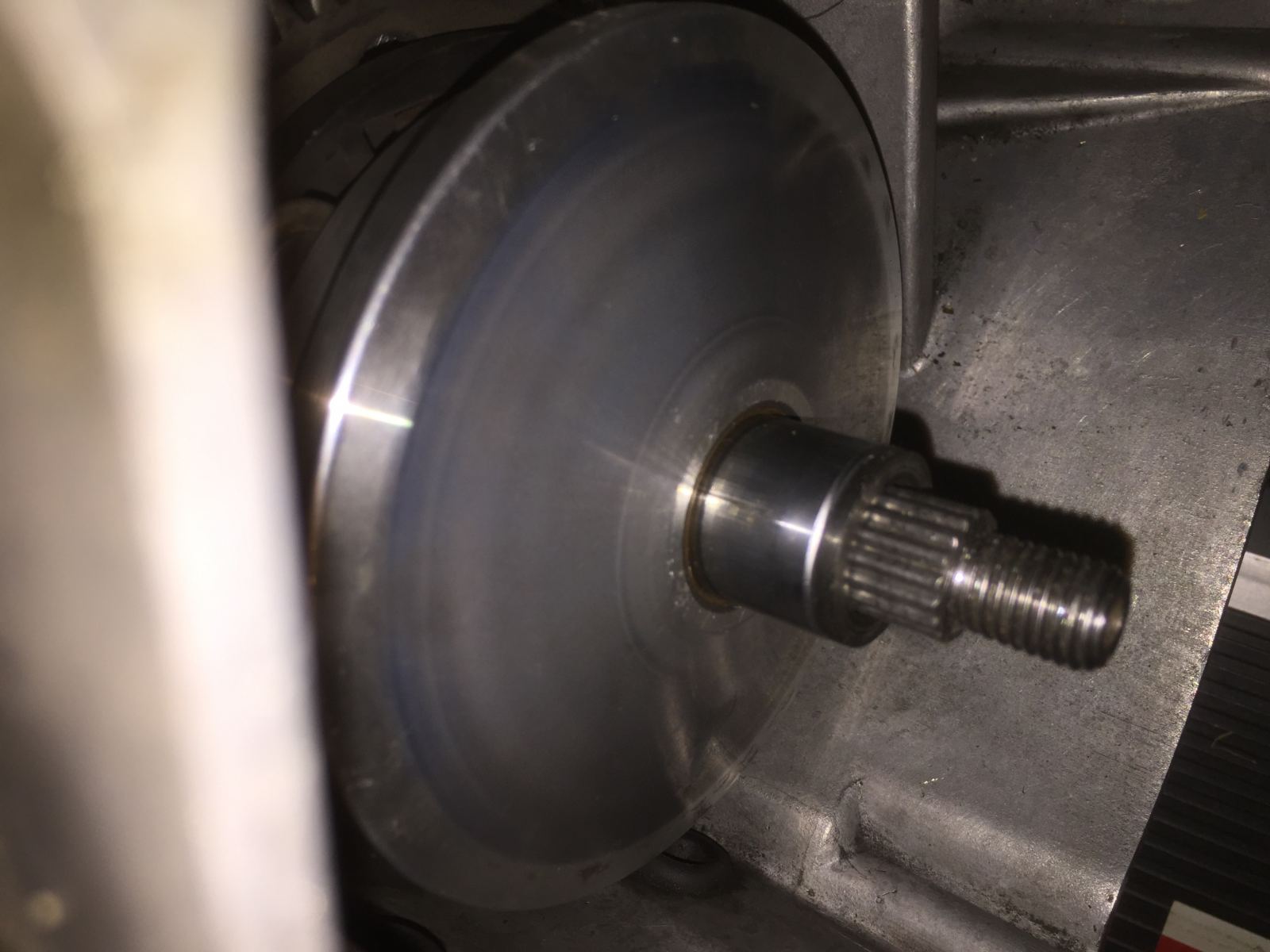

La courroie est neuf je les reçu vendredi matin ! Ensuite au niveau montage variation j'ai remonter sans aucune rondelle entre la poulie et le canon , ni derrière le variateur ! Et ces tendant quoi par curseur use ? Je nais pas mis de rondelle car quand je remonte avec la rondelle bah j'arrive pas bien à remonter le rocher de kik , la rondelle que j'ai mis ces celle qui est fourni avec le multivar la plus petit

vu ta courroie est neuve, t'es obligé mettre la rondelle entre le canon et la joue fixe ! la rondelle d'origine quoi ! sinon t'est départ vont être on va dire mouton :sweating: force le rocher à rentrer en le plaçant bien sur les rainures, en vissant ça va ce placer tous seul t'inquiète :socool2:
les curseurs usée ce voit quand tu tien la flasque du variateur dans le variateur justement et que t'arrive à le bouger, il y a beaucoup jeu quoi !
et de quel rondelle du multivar tu parle tu as placé au juste ???
la rondelle et celle qui est sur la 3eme photo ces la plus fine fournie avec le variateur , quand j'ai pris la vidéo elle n'étais pas monté , ce soir je vais changer mes curseur montée cette rondelle et on verra bien ce que sa donne
ah ok ! j'avais pas remarqué ! mais elle est vraiment trop épaisse cette rondelle :ohmy: normal t'arrivera pas à visser le reste de la variation... remet moi la rondelle d'origine ! les curseurs c'était juste une hypothèse, si elles sont pas usé, tu peux les laisser.
