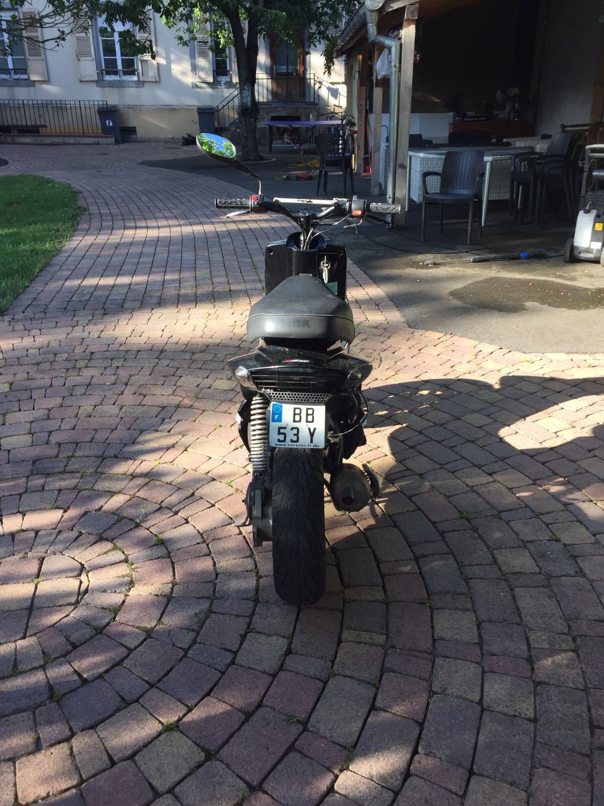

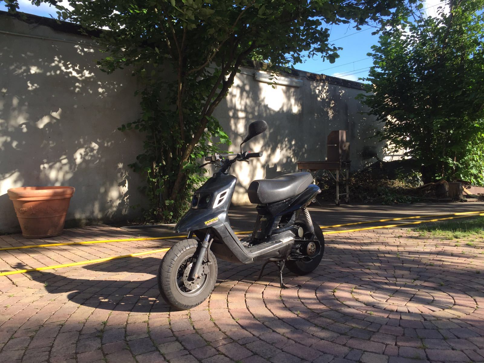

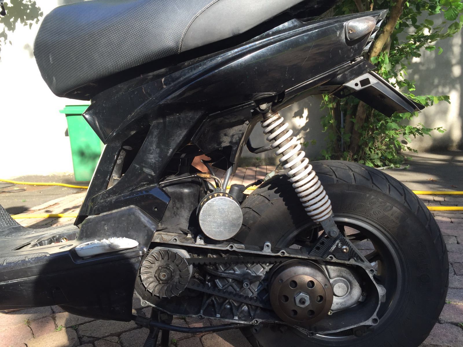

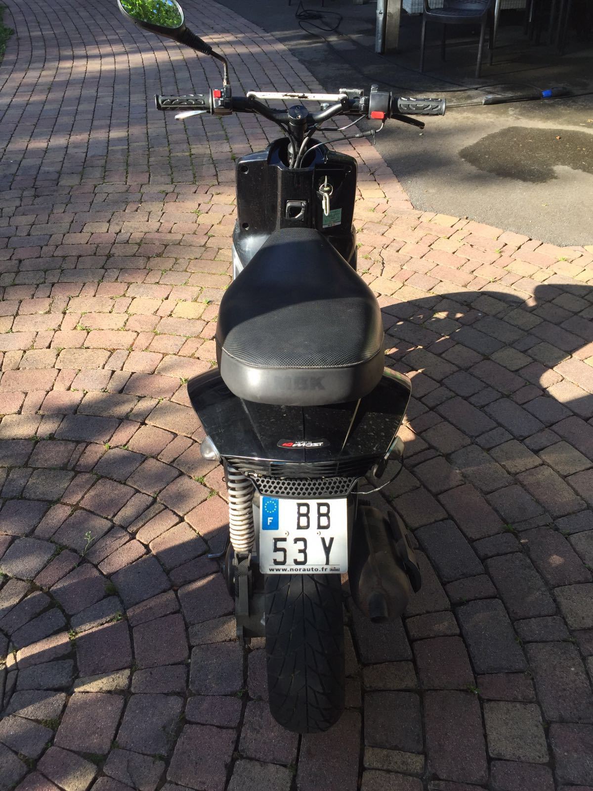

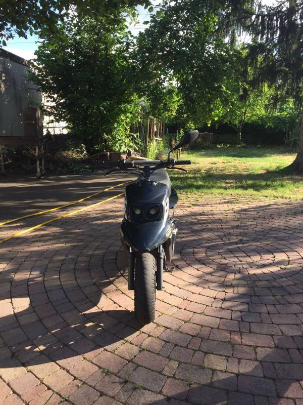

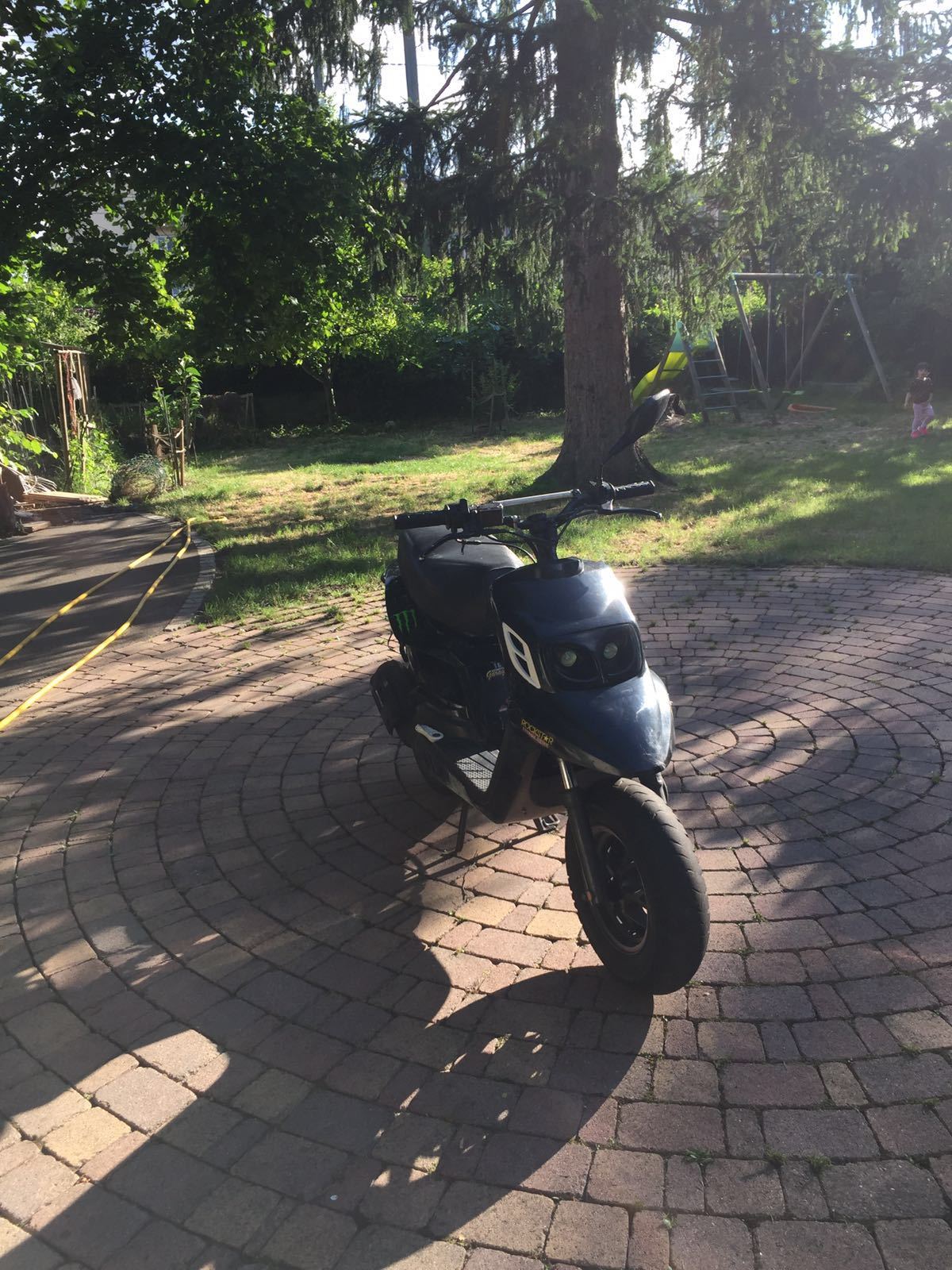

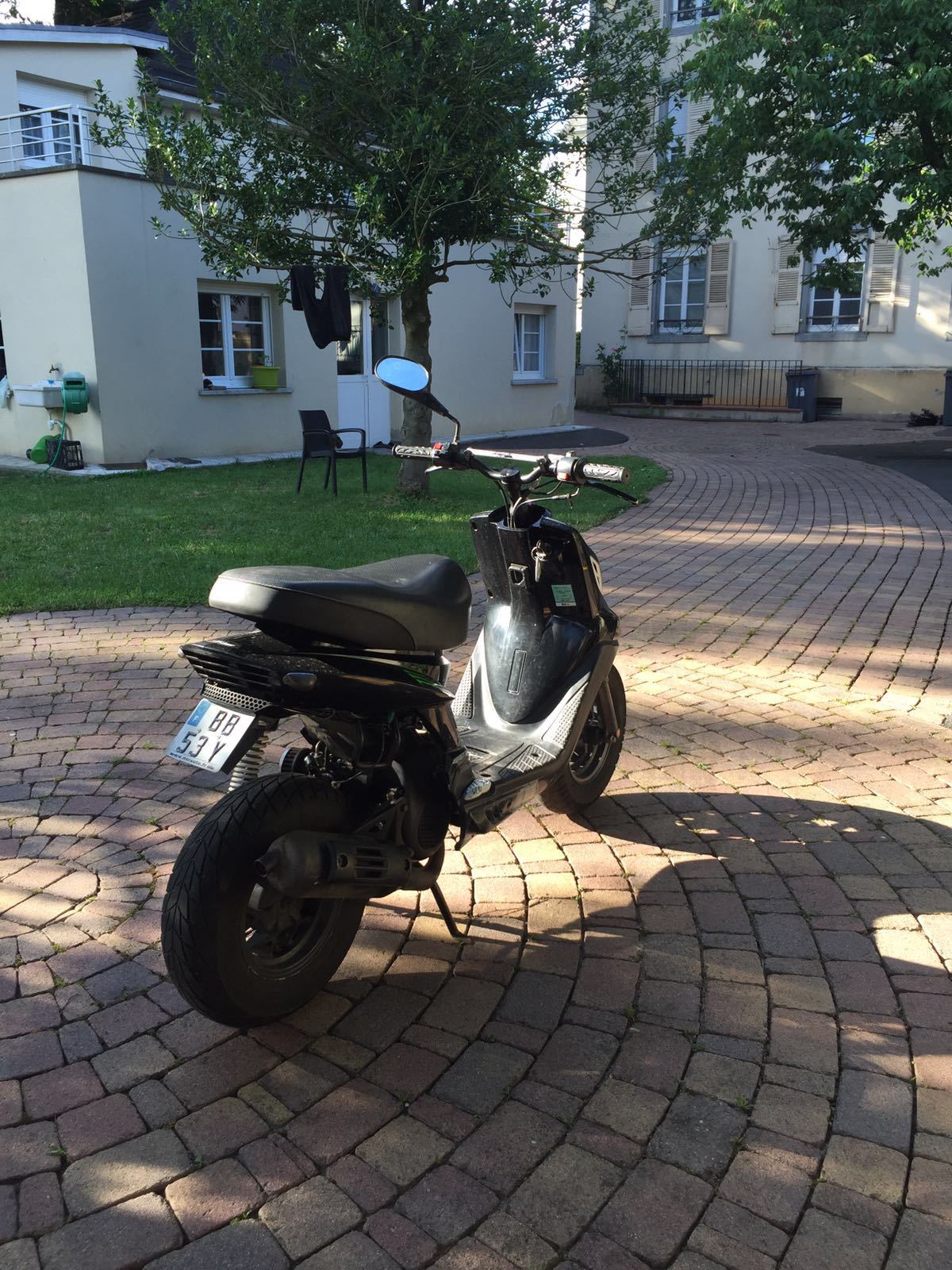

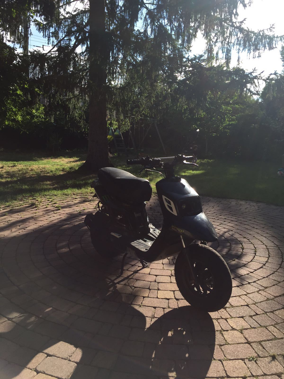

Aeroxenevyl Posté(e) le 28 juin 2016 Signaler Partager Posté(e) le 28 juin 2016 Slt! Voici mon booster MBK de 2010 tout d'origine avec carénage de chez scootfast... Feu arrière LED rouge je l'ai eu sans compteur mais avec papier CG ETC... Le problème c'est que j'ai un carburateur d'origine de 12 mm avec un starter automatique j'avais jamais vu sa sur mes ancien Aprilia ou mach G donc je sais pas si ce starter fais son boulot mais je l'ai démonter et il y a une tige et un ressort qui fait office de .... bref je sais pas Dois je changer de carburateur ??? mais je sais pas lequelle prendre et si c'est pour mon modele de MBK j'ai cherché un peu et j'ai vu qu'il y a aussi des carburateur 17.5 avec starter manuel WTF .?!!? Mon booster ne démarre pas l'essence n'arrive pas correctement au moteur pour j'ai tous vérifier étincelle à la bougie couleur brun, durite d'essence qui coule etc... Quand j'essaie de démarrer avec le démarreur le booster un moment ( on a l'impression qui va démarrer d'un moment à l'autre ) mais il veut pas l'essence n'explose pas ou il n'arrive pas au moteur je ne comprends pas... JE vais changer de bougie et voir c'est quoi ce foutu starter si il fonctionne avec un multimètre ... Lien vers le commentaire Partager sur d’autres sites More sharing options...

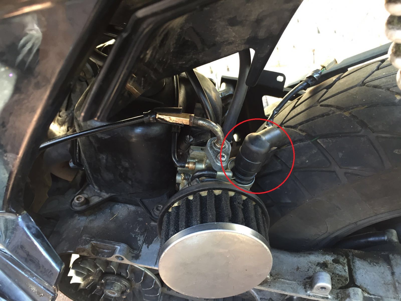

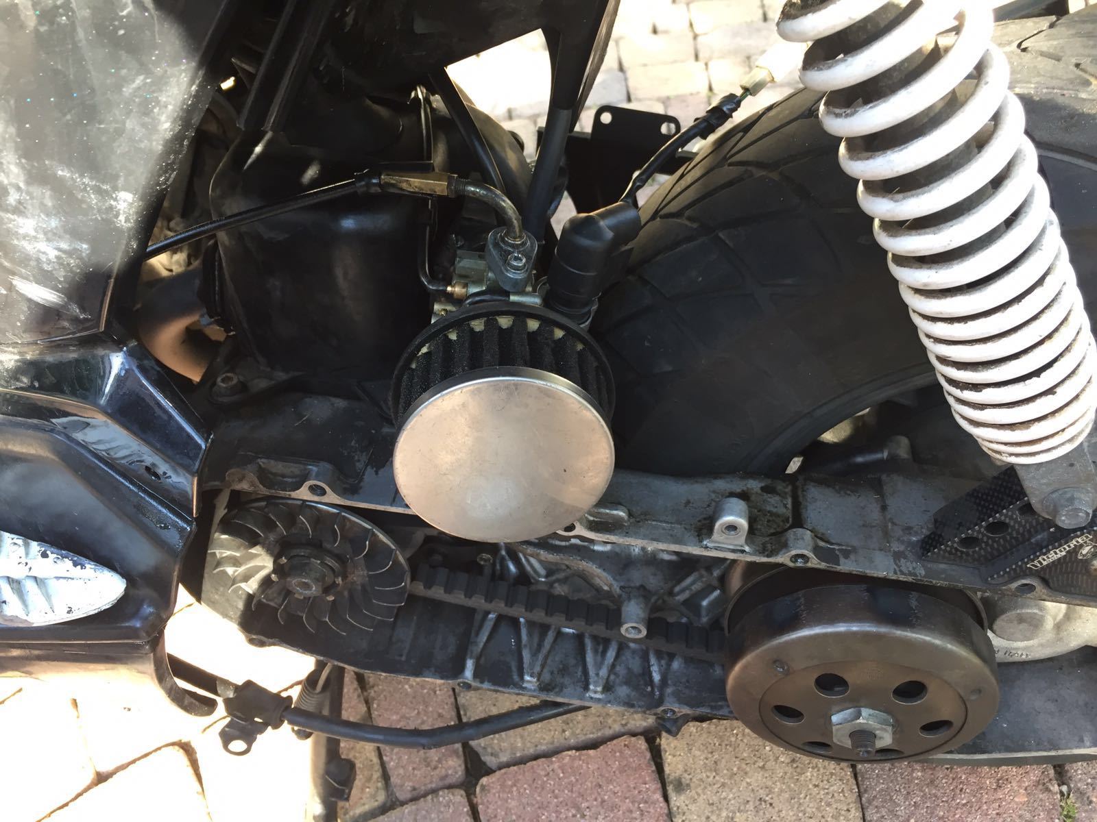

Aeroxenevyl Posté(e) le 11 juillet 2016 Auteur Signaler Partager Posté(e) le 11 juillet 2016 Le 09/07/2016 at 00:25, fred82000 a dit : pas de souci au pire regarde tout tes joint comme sa tu es sur que tous son bon j'ai vérifier et tous démonter comme il faut carburateur, pipe d'admission sauf j'ai remarqué que la pipe est fixé avec 4 vise dont 2 bizarre comme si c'est des visses pas d'origine j'ai pas réussi à l'enlevé donc j'ai tous remonté tous correctement et la comme par magie !!! ralentie qui tien ! j'ai laver mon filtre à air non origine petit cornet ( à l'essence ) après avec fait 2 tour le ralenti tenait encore puis quand un pote ma appeler pour me dire quelque choses (vien la ) le booster a caler -_-' et donc pour redémarrer après je galère pfff quand j’avais ma Aprilia sr 50 liquid cooled il démarrait du premier coup carburateur 17.5 avec cylindre et piston neuf 50 top perf que dois je faire les gars ! Lien vers le commentaire Partager sur d’autres sites More sharing options...

fred82000 Posté(e) le 13 juillet 2016 Signaler Partager Posté(e) le 13 juillet 2016 il y a 19 heures, Aeroxenevyl a dit : up! déjà dit il te faut régler le carburateur ou voir pour une possible prise dair et bizarre pour tes vis pourré tu me faire une photo de ta pipe avec les vis que je vois et te dise comment les viré proprement sen rien abîmer Lien vers le commentaire Partager sur d’autres sites More sharing options...
Aeroxenevyl Posté(e) le 13 juillet 2016 Auteur Signaler Partager Posté(e) le 13 juillet 2016 il y a 3 heures, fred82000 a dit : déjà dit il te faut régler le carburateur ou voir pour une possible prise dair et bizarre pour tes vis pourré tu me faire une photo de ta pipe avec les vis que je vois et te dise comment les viré proprement sen rien abîmer ok Lien vers le commentaire Partager sur d’autres sites More sharing options...
lamfight Posté(e) le 16 juillet 2016 Signaler Partager Posté(e) le 16 juillet 2016 un scooter qui a un carburateur bien reglé devrait démaré avec 3 coup de kick maxi si sa démarre pas ça peut venir du carburateur mais pas seulement. Tout d'abord démonte ta bougie et branche la dans l'anti parasite tu kick et tu verifie si il il y a une étincelle si il yen a pas ton allumage est en cause. si il il y a une étincelle c'est tout bon ensuite tu débranche la durite d'essence du carburateur tu laisse la durite de dépression brancher sur le carburateur et tu kick si sa coule c'est niquel si sa coule pas retire la durite de dépression et aspire si sa coule niquel le robinet de dépression est ok mais ton carburateur doit avoir une entrée bouchée si en aspirant sa coule et en kickant sa coule pas . voilà verifie déjà sa la plupart du temps sois le carburateur est encrasser et sa bouche l'arrivée d'éssense sois la durite de dépression a un trou et la l'essence arrive mal donc le ralentie tien mal essayes tout sa avec un bon réglage carburateur ça devrait être niquel mais un conseil vire le cornet et remet une boîte à air d'origine tu consomeras moins tu auras de meilleurs perf et tu feras moins de bruit tout bénef Lien vers le commentaire Partager sur d’autres sites More sharing options...
