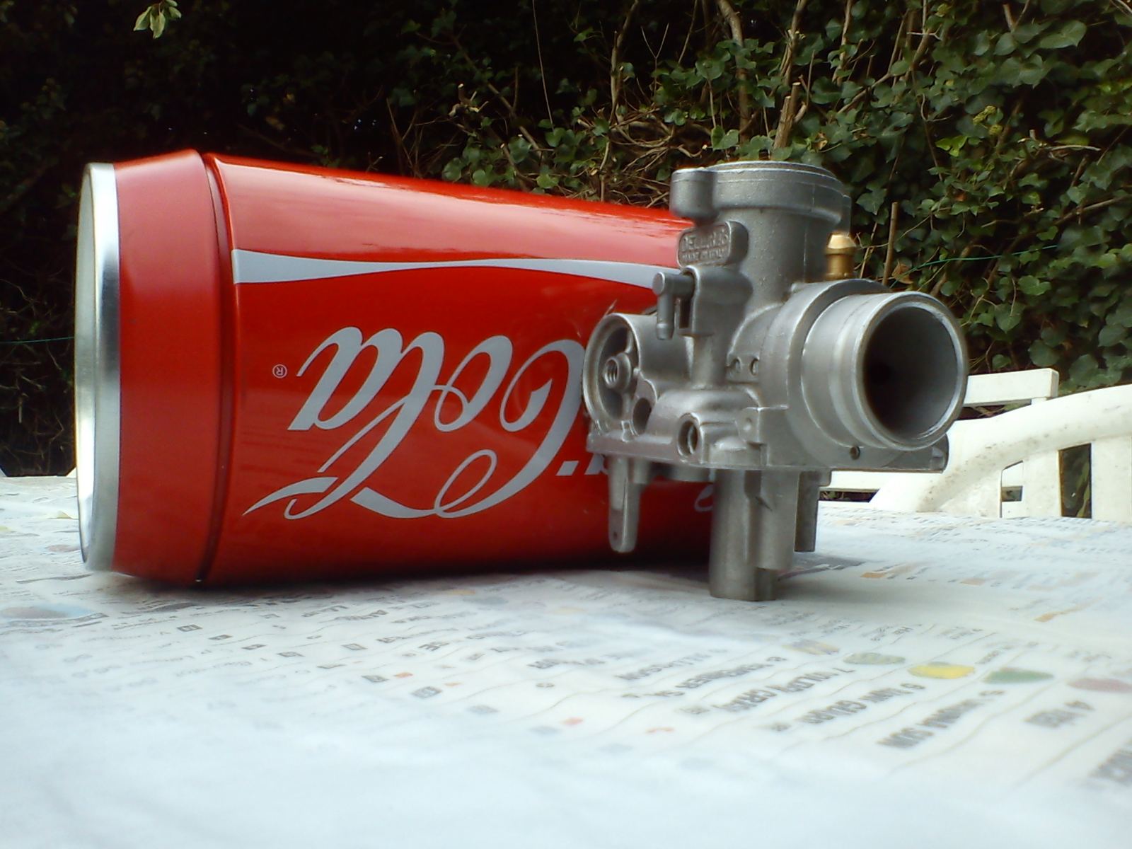

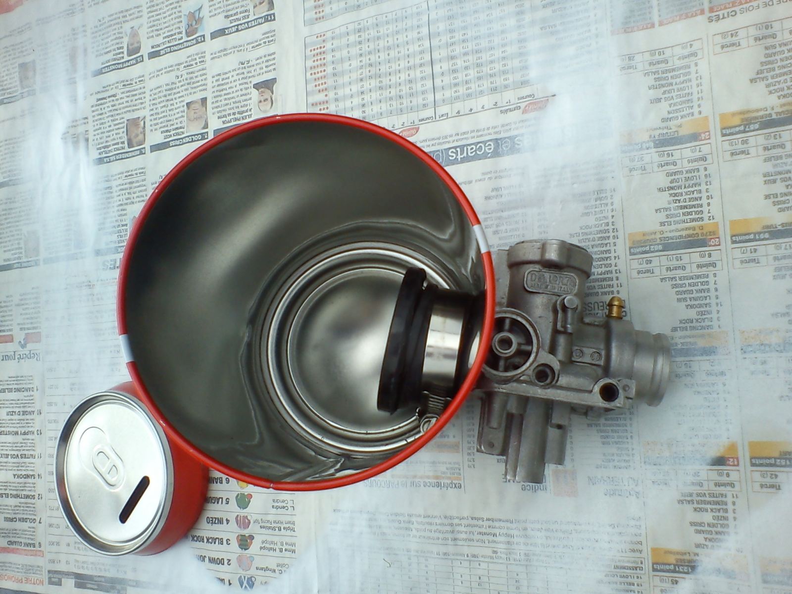

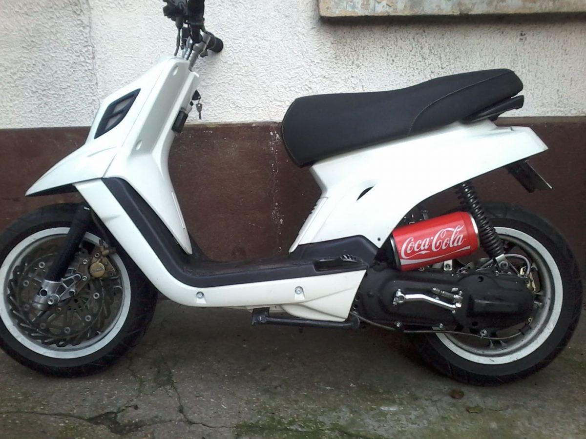

0 jimmy@ Posté(e) le 20 février 2017 Signaler Partager Posté(e) le 20 février 2017 1 1 Lien vers le commentaire Partager sur d’autres sites More sharing options...
