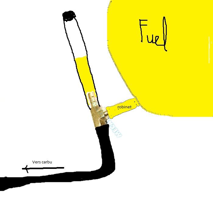

Des jauge séparé se trouve sur le net pour pas très cher sinon il y a aussi une jauge pas très esthétique mais qui marche tu prend un T pour durite que tu installe le plus proche du robinet d'essence et sur la sortie supplémentaire un tuyau transparent que tu fait remonter jusqu'au point le plus haut de ton réservoir puis tu bouche le bout de ce tuyau l'essence remontera le long du tuyau et t'indiquera ton niveau de carburant.

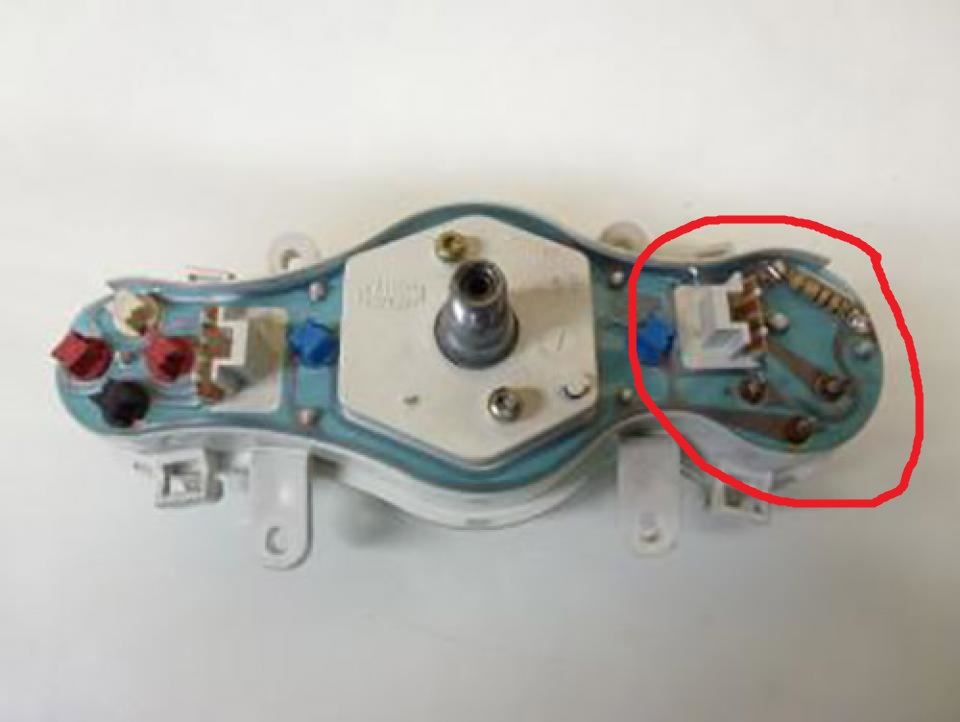

Pour les jauge essence seul, faut-il qu'il soit compatible avec je ne sais quoi pour qu'il puisse me donner les bonnes informations, ou n'importe lequelle fera l'affaire ? De plus, mon tableau de bord est entièrement fait sur circuit imprimé (logique peut être)  du coup je pense pas que je puisse scié toute la partie de gauche sans qu'il y ait de disfonctionnement derrière, à toi de me dire avec la photo en pièce joint ?
Bonjour  ne scie rien du tout tu pourrais abîmer d'autre fonction et une autre jauge il y a peut de chance que tu puisse l'intégré à ton tableau de bord. A moins que tu trouve un tableau d'occasion cela se fera de manière rajouter mais assure toi que le flotteur envoi bien une information.
Ok je testerai d'abord. Mais au fait, je pense que je vais me rediriger vers la jauge en T car en concession j'ai déjà demander une autre pièce et ils m'ont dis qu'il ne vendent pas de pièce de scooter aussi vieux. Pour la jauge en T, je crois savoir à quoi ça ressemble (tube au dessus des bouchons de réservoir de moto cross? ) , à quelle nom puis-je trouver ça sur google, ou si vous avez des liens ou autre ?
Edit: Plus je cherche plus je me dit que ma remarque sur les tubes sur bouchon est débile
Edit 2: Est-ce ça ? (Je sais je dessine bien sur paint)

Salut tape raccord en T pour durite Google feras le reste la ou tu as mis le robinet j'aurai mis le tuyau qui est boucher
