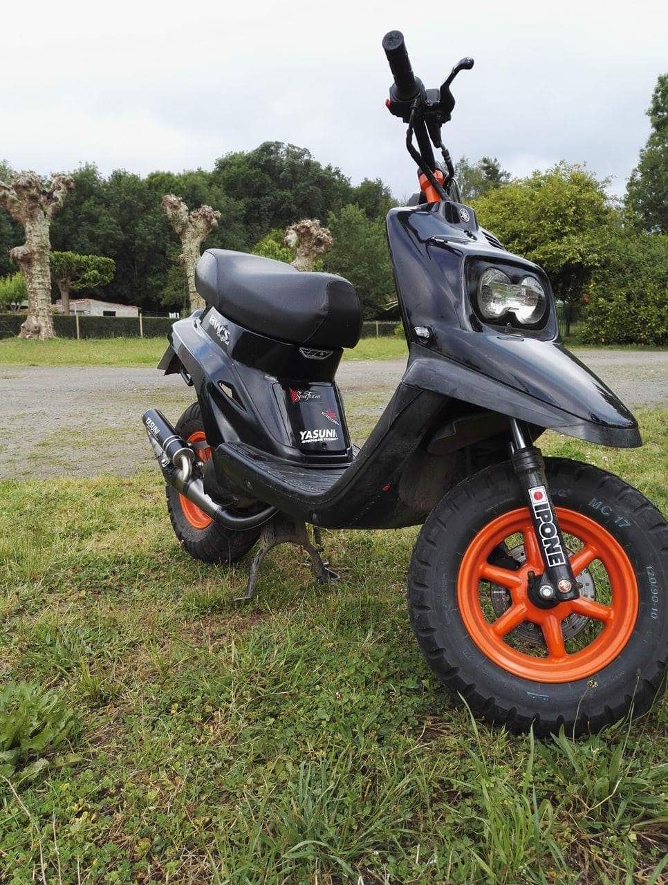

 Bonjour à tous,
Ma configuration : booster des années 2002 avec un pot Yasuni Z des galets 4,5 g un ressort de poussée blanc Malossi
Et ma question est quel ressort d'embrayage mettre avec le ressort de poussée blanc Malossi pour avoir une bonne patate et de la reprise
Car en ce moment le scoot par tout doucement pour accélèrer un grand coup et redescend dans les tours pour accélère un peu plus loin
J'aimerais que le scoot part d'un coup avec de la reprise pour qu'il arrive le plus vite possible à fond et qu'à chaque coup de poignet le scoot part super bien avec une patate.
Je vous remercie d'avance pour vos réponses et vous dis à bientôt
Je ne peux plus changer de ressort de poussée... Car j'ai déjà gaspiller 30 € de ressort que le garagiste me donner que du n'importe quoi donc je vais rester sur du blanc Malossi et donc je compte mettre des ressorts d'embrayage jaune Malossi et donc j'aimerais savoir s'il est jaune Malossi pourrais me donner une quand même une grande puissance de démarrage je te remercie
