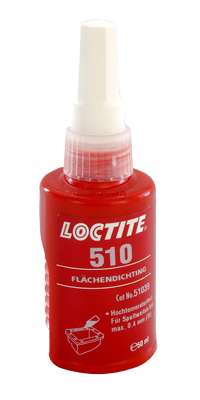

Piou33 Posté(e) le 23 août 2017 Auteur Signaler Partager Posté(e) le 23 août 2017 il y a 4 heures, fred82000 a dit : non la compression a rien a voir la quand tu as une prise d'air sa veux juste dire que un joint et mort et laisse passer de lair la compression et lier au segment si tu as un segmen trop user ta compression sera moins bonne que avec un segment neuf Oui mais bon j'ai démonter entièrement le bloc en deuX mais par contre j'ai pas remonter avec ma pâte à joint on m'avais donner un truc un peu liquide fait pour les carter d'huile de voiture de chez loctite un liquide rose donc après à savoir si c'est pas sa, mais sinon tout mes joint j'ai vérifier hier appart les spy Lien vers le commentaire Partager sur d’autres sites More sharing options...
fred82000 Posté(e) le 23 août 2017 Signaler Partager Posté(e) le 23 août 2017 alors verrifie tes spy et pour ton liquide il y a moyein tu me fasse une photo je suis curieux de voir ce produit et le mieux reste pas a joint Lien vers le commentaire Partager sur d’autres sites More sharing options...
Piou33 Posté(e) le 24 août 2017 Auteur Signaler Partager Posté(e) le 24 août 2017 il y a 15 heures, fred82000 a dit : alors verrifie tes spy et pour ton liquide il y a moyein tu me fasse une photo je suis curieux de voir ce produit et le mieux reste pas a joint Oui je vais essayer de trouver une photo pour que tu voit le produit dont je parle il y a 15 heures, fred82000 a dit : alors verrifie tes spy et pour ton liquide il y a moyein tu me fasse une photo je suis curieux de voir ce produit et le mieux reste pas a joint Voici le produit en question c'est une loctite comme sa assez liquide comparé à la pâte à joint Lien vers le commentaire Partager sur d’autres sites More sharing options...
fred82000 Posté(e) le 24 août 2017 Signaler Partager Posté(e) le 24 août 2017 connais pas du tout première fois que je vois sa Lien vers le commentaire Partager sur d’autres sites More sharing options...
Piou33 Posté(e) le 24 août 2017 Auteur Signaler Partager Posté(e) le 24 août 2017 il y a 3 heures, fred82000 a dit : connais pas du tout première fois que je vois sa Bah j'ai refermer mon bloc avec sa comme mon voisin n'avais plus de pâte à joint lui non plus mais j'ai pas trop confiance en ce produit comme j'ai trouver sa assez liquide Lien vers le commentaire Partager sur d’autres sites More sharing options...
