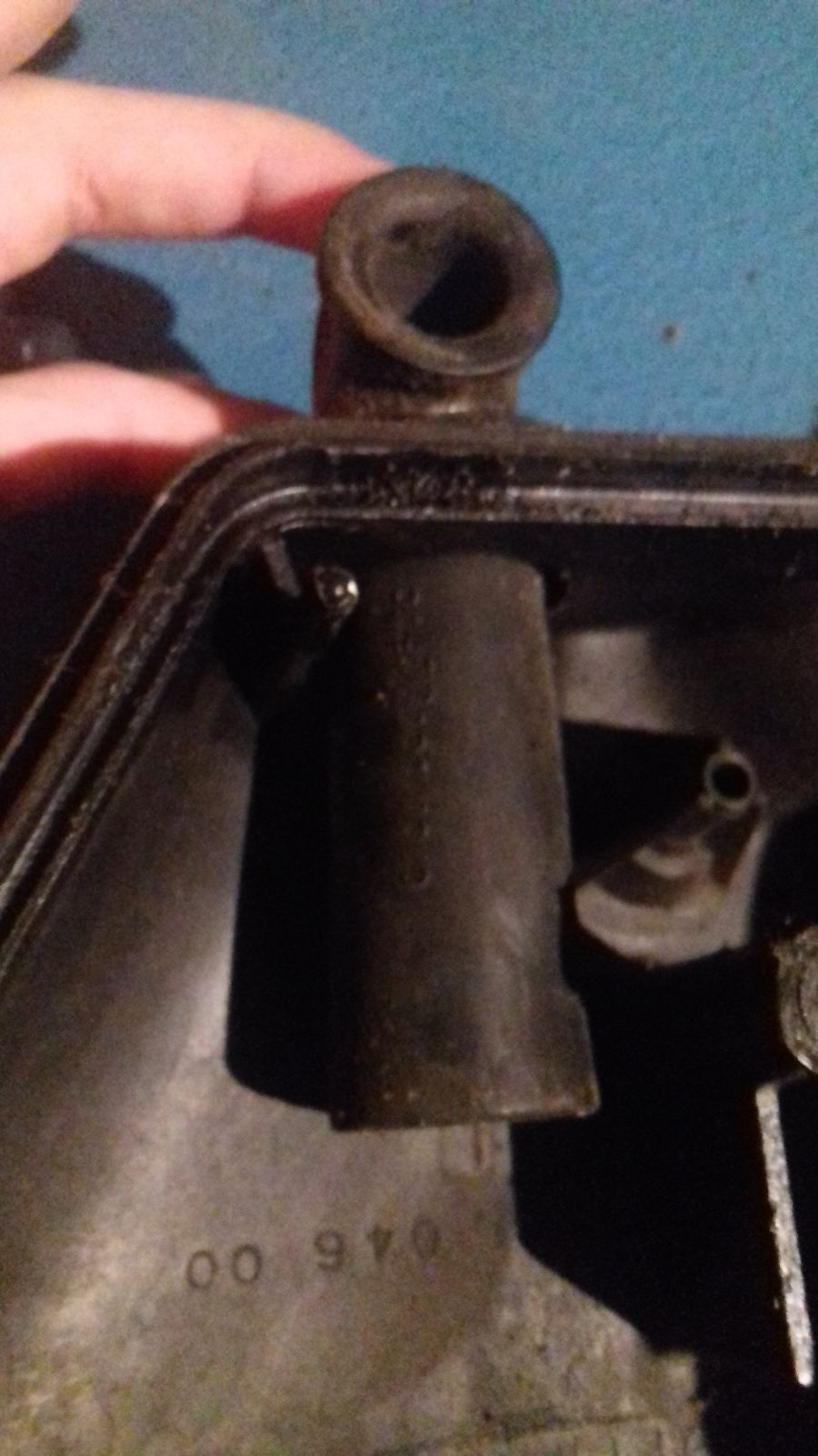

Perso j'ai un 2t surtout vire rien de ton carburateur mais y a une bride DANS le carburateur si tu démonte la cuve qui ressemble a une plaque avec quelque trou , pence à faire un réglage carburateur , dans la boîte à air bah au niveau de la ou rentre l'air ( généralement ) le tube est gros a l'exterier et petit a l'interieur bah tu le vire , si y a pas d'accélération c'est réglage carburateur et voir la tension du câble d'accélérateur ou un changement de galet , pour l'accélération brutal bah j'ai le même problème mais moi j'ai les galet pourris et les ressort a changer ( et le pot )

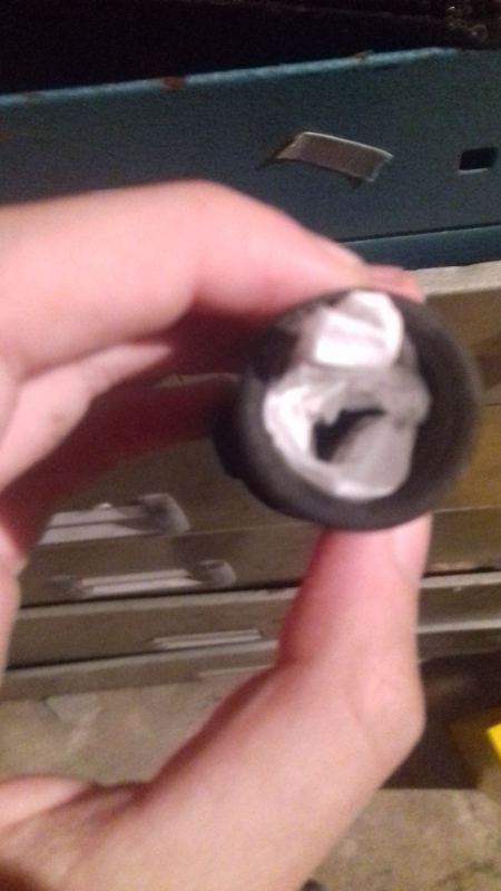

Voici une bride de boîte à air représenter avec du papier , j'avais la flemme de virer la boîte à air de mon scoot qui roule je galère a le remettre ^^' j'ai perdue ma photo de bride de carburateur par contre :/ a moins que tu veut la vidéo d'un rongeur qui joue avec une bouteilles ._.
Il y a 10 heures, Tangron a dit :
merci !!!!!!!
J'ai pas trop confiance en moi au point de démonter le tube mais je vais voir

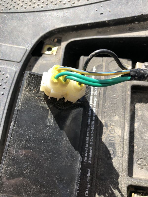

Pour le cdi il y a plusieurs procédure certains avec un fil à couper et d'autre ou il faut ouvrir le boîtier. .    ...
Le plus simple est d'acheter un cdi racing va voir boosty. com.
Il y a 4 heures, Barry/Sheene a dit :
Tu as déjà gagner 15 km/h Pour pas un sous ;).
Peut être que tu devrais mettre des poids de variateur différents.
Si tu sent que ton moteur et mou essai plus léger au contraire si il hurle monte plus lourd mais sa m'étonnerait.
Merci pour la réponse complète, après pour le cdi je sentirai mal le fait de devoir acheter un cdi si je ne suis pas sur de sa compatibilité...
