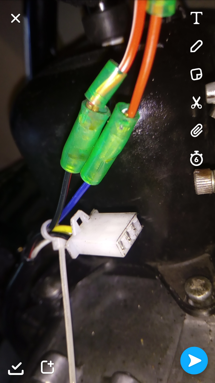

zaytork_EU Posté(e) le 18 mars 2018 Signaler Partager Posté(e) le 18 mars 2018 Salut j'ai un problème maintenant il fait de l'étincelle quand il veut j'ai changé stator neuf CDI et bobine neuf au début sa aller mais maintenant j'arrive plus à avoir d'étincelle ou très rarement , taleur j'ai eu de l'étincelle j'en ai profitait je l'ai sortit dehors et la impossible a démarrer la j'ai plus d'étincelle depuis taleur Lien vers le commentaire Partager sur d’autres sites More sharing options...
cedric62 Posté(e) le 18 mars 2018 Signaler Partager Posté(e) le 18 mars 2018 (modifié) Ta un problème de masse !!! Modifié le 18 mars 2018 par cedric62 Lien vers le commentaire Partager sur d’autres sites More sharing options...
zaytork_EU Posté(e) le 18 mars 2018 Auteur Signaler Partager Posté(e) le 18 mars 2018 Il y a 2 heures, cedric62 a dit : Ta un problème de masse !!! C'est bon en fait j'avais fait une masse je l'ai enlevé et il y a de l'étincelle Lien vers le commentaire Partager sur d’autres sites More sharing options...

zaytork_EU Posté(e) le 22 mars 2018 Auteur Signaler Partager Posté(e) le 22 mars 2018 Le 19/03/2018 à 09:00, cedric62 a dit : Bon parfait alors...bonne journée a toi amuse toi bien.... Merci maintenant il démarre mais n'avance pas il fait exactement sa : Je pense a un problème électrique , a moins qu'un réglage vraiment mauvais peut faire sa j'ai un carburateur 21 dell'orto gicleur 95 Lien vers le commentaire Partager sur d’autres sites More sharing options...

zaytork_EU Posté(e) le 22 mars 2018 Auteur Signaler Partager Posté(e) le 22 mars 2018 Tout ma l'air bon de ce côté Je précise j'ai cette partie du stator qui est branché a rien si c'est sa Je change de faisceaux Lien vers le commentaire Partager sur d’autres sites More sharing options...

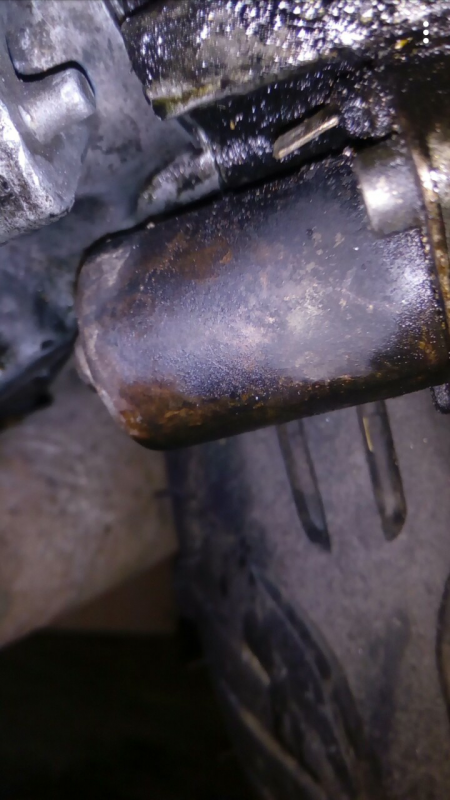

zaytork_EU Posté(e) le 22 mars 2018 Auteur Signaler Partager Posté(e) le 22 mars 2018 il y a 2 minutes, cedric62 a dit : Ahhh ta un problème électrique ta bien rebrancher la masse du démarreur? C'est bien ce que je me disait le fil qui vas au démarreur en dessous le bloc je l'ai plus il a cramer il y a 1 minute, cedric62 a dit : Sur les ludix quand tu branche pas la masse du démarreur ca donne ca!!! Oué c'est a peu près sa Lien vers le commentaire Partager sur d’autres sites More sharing options...
cedric62 Posté(e) le 22 mars 2018 Signaler Partager Posté(e) le 22 mars 2018 Ahhh ben voilà ta trouver.... Lien vers le commentaire Partager sur d’autres sites More sharing options...
zaytork_EU Posté(e) le 22 mars 2018 Auteur Signaler Partager Posté(e) le 22 mars 2018 il y a 1 minute, cedric62 a dit : Ahhh ben voilà ta trouver.... Du coup je fais comment je dois racheter un démarreur ? Lien vers le commentaire Partager sur d’autres sites More sharing options...
cedric62 Posté(e) le 22 mars 2018 Signaler Partager Posté(e) le 22 mars 2018 ben non ta masse de démarreur vient bien du cablage du scoot a la base non? Ce qui faut même si ton démarreur vas plus y faut quelle soit brancher au démarreur rien de plus. Lien vers le commentaire Partager sur d’autres sites More sharing options...
Invité Posté(e) le 22 mars 2018 Signaler Partager Posté(e) le 22 mars 2018 Au kick tu peux pas lancer le moteur à l'envers c'est un problème de masse remet ta masse cramé. Lien vers le commentaire Partager sur d’autres sites More sharing options...
zaytork_EU Posté(e) le 22 mars 2018 Auteur Signaler Partager Posté(e) le 22 mars 2018 La masse je met de ou a ou j'ai des câble elec il y a une heure, cedric62 a dit : ben non ta masse de démarreur vient bien du cablage du scoot a la base non? Ce qui faut même si ton démarreur vas plus y faut quelle soit brancher au démarreur rien de plus. Explique moi la solution en elec je comprends rien moi Lien vers le commentaire Partager sur d’autres sites More sharing options...
zaytork_EU Posté(e) le 23 mars 2018 Auteur Signaler Partager Posté(e) le 23 mars 2018 Il y a 20 heures, Barry/Sheene a dit : Au kick tu peux pas lancer le moteur à l'envers c'est un problème de masse remet ta masse cramé. Du coup j'ai fait une masse du bas moteur au châssis mais le problème c'est que des que le fil touche le châssis le scooter s'arrête Lien vers le commentaire Partager sur d’autres sites More sharing options...
cedric62 Posté(e) le 23 mars 2018 Signaler Partager Posté(e) le 23 mars 2018 Ah ben oui normal ta masse ce trouve du faisceau d'origine au démarreur pas ailleurs. Lien vers le commentaire Partager sur d’autres sites More sharing options...
zaytork_EU Posté(e) le 23 mars 2018 Auteur Signaler Partager Posté(e) le 23 mars 2018 il y a 19 minutes, cedric62 a dit : Ah ben oui normal ta masse ce trouve du faisceau d'origine au démarreur pas ailleurs. Bâ du coup c'est des conneries on ne peut pas faire de lasse du châssis au bas moteur ? il y a 30 minutes, cedric62 a dit : Ah ben oui normal ta masse ce trouve du faisceau d'origine au démarreur pas ailleurs. Je bien de prendre le câble du démarreur je l'ai branché au faisceau et l'autre bout qui vas au démarreur normalement je le met au bas moteur il S'arrête aussi Lien vers le commentaire Partager sur d’autres sites More sharing options...
cedric62 Posté(e) le 23 mars 2018 Signaler Partager Posté(e) le 23 mars 2018 Ta un problème quelque part , je ton fameux fil qui a cramé il aller de ou a ou exactement? Lien vers le commentaire Partager sur d’autres sites More sharing options...
