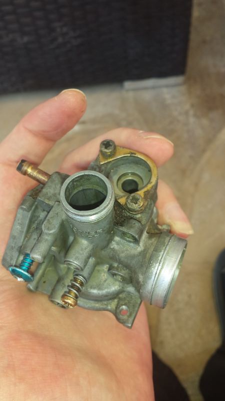

il y a qu'une vis de richesse dessus, pas de vis de ralenti, a moins que ce soit le ralenti... un ressort entoure la vis ...

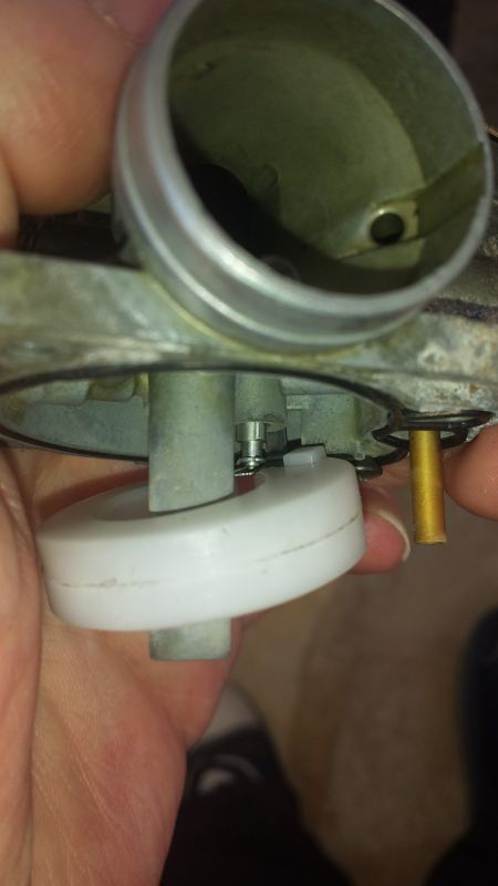

les joints ont l'air bon à l'oeil, la cuve se rempli bien, le flotteur remonte bien contre le pointeau mais le tout est un systeme assez basique et je me demande" si cela suffit pour que le pointeau fasse son travail... comment je peux verifier et être sur qu'il fait son travail ?

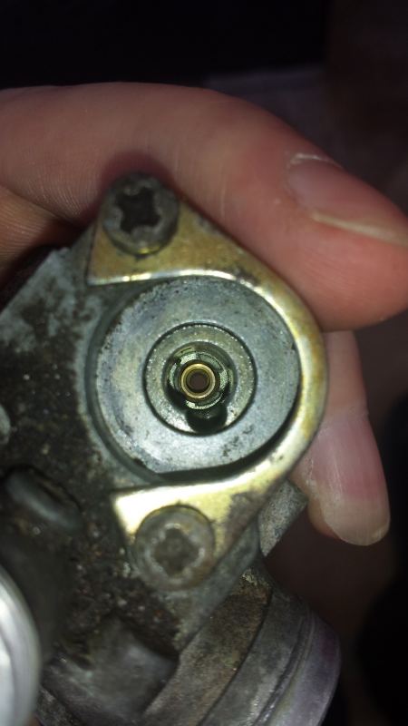

et j'ai eu la surprise de voir qu'au niveau de l'entree du câble de starter il n'y a rien, ni câble , ni rien .... juste un trou beant ou devait passer un boisseau et en bas un petit trou qui je pense est fait pour une aiguille mais il n'y a rien et ce trou descends jusqua la cuve... est ce grave .? j'ai essaie de condamner ce trou, le scooter cale directement malgré n'importe quel réglage de la seule vis de richesse...

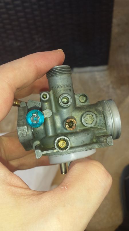

sur une des photo, un trou à été condamné par une vis bleue, a quoi cela correspond ?au fond de la cavit', un petit trou encore...c'est coté pipe admission --> cylindre

Bonjour, le starter est manquant, le fameux trou pour une aiguille.
la vis bleue c'est ce qui a du être mis pour remplacer la sonde température du starter justement,
pour les vis richesse c'est la fameuse vis sans ressort avec un pas bizarre qu'il faut attraper avec un tourne vis fin et essayer de régler avec ça. Et la vis de ralenti celle avec ressort.
est ce qu'il y a un petit ressort entre le pointeau et le flotteur sinon? ça doit ressembler a un petit ressort de pince à linge.
Pour boucher le starter c'est pas le mieux car tu le condamne et faut bien boucher les trous, par contre tu peux mettre un starter manuel et mieux boucher que la vis bleue qui va pas jusqu'au bout, faut que le tout soit hermétique. la soudure a froid c'est bien pour boucher ça.

La vis bleue c'est le trop plein en tout cas ça devrait pas être bouché à cet endroit.

tte l'aaprem je me suis ^pris la tete dessus, remonter démonter le carburateur.... impossible de redémarrer... pour le ressort, je vois lequel tu vx parler et euh..... non il n'est pas dans le carburateur car il est en plusieurs morceaux a la poubelle , et je ne savais pas a quoi il correspondait..

pour la vis de richesse, impossible de la faire tourner en plus même avec un tournevis fin :,(
