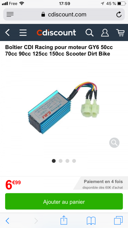

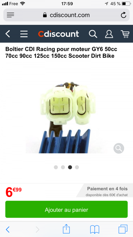

mais je te conseil ce cdi : à vérifier si celui d'origine est un ac ou dc et vérifier la cosse si c'est la même
