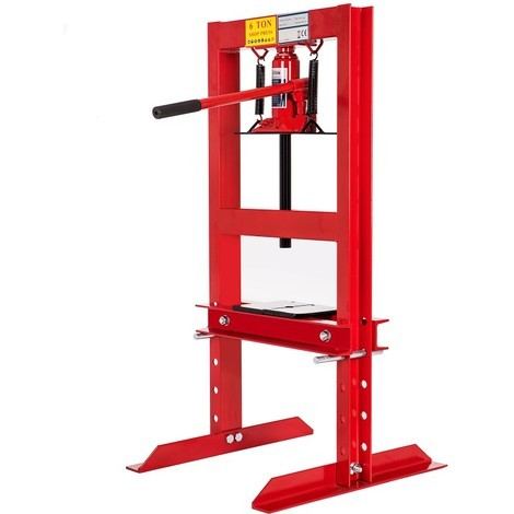

Pensé vous que m'acheter une petite presse hydraulique de 6tonnes ou 12tonnes je sais pas encore peu être un bonne investissement sachant que je fais régulièrement des mon scoot , mais surtout aussi des velo.?

Ben c'est clair et a ce que j'ai vus sur youtube même des roulement de voiture T'arrive a en faire donc c'est pas nos petit moteur ridicule qui vont empêcher lol
https://www.manomano.fr/presse-datelier/6-ton-heavy-duty-6000-kg-hydraulique-garage-atelier-boutique-sur-pied-de-presse-380x500x900-mm-2668012?model_id=2668012
