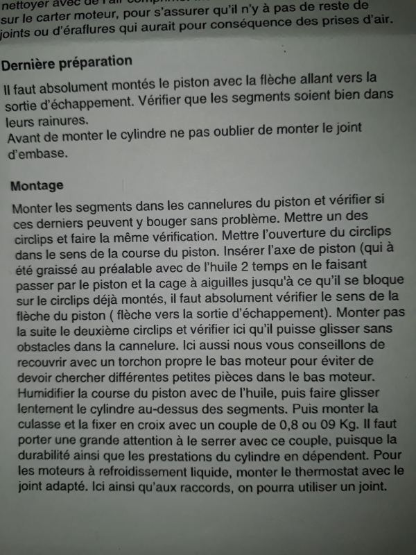

Bonjour à tous,je viens vers vous pour savoir le couple de serrage des écrous de culasse sur un 70 cc street race fonte (nitro),car je suis pas sur du couple indiqué sur la notice que je vais vous partager (celui ci me parait faible) a peu prè 9 Nm .je voudrais avoir vos avis.merci20181214_163717.jpg.1dac72d3249d25d490129f20e552de34.jpg

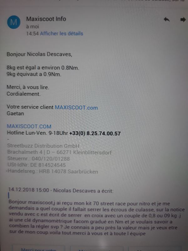

Slt barry merci pour ta réponse.j'ai posé la même question a maxiscoot cet aprem et j'ai pas trop pigé sa réponse,je vais te mettre le mail et leur réponse peu être que toi tu comprendras.mais bon maintenant j'ai ma réponse.
Ils ont raison 0.9 nm.

Bon par contre j'ai bien fouiller faut la serré a 0.9 Nm.

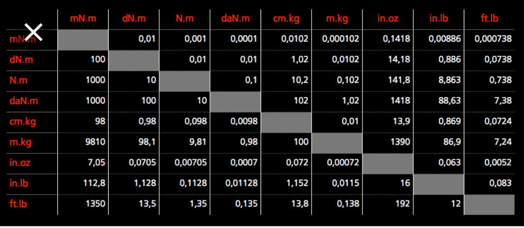

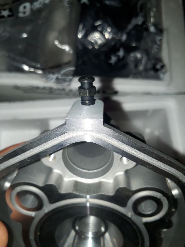

0.9 Nm sa ne se peu pas sa représente rien en therme de serrage par contre 9 Nm ce serait plus sa.j'ai trouvé une application qui fait convertisseur et apparement 0,9kg serait égal a peu près égal à 9 Nm .moi aussi je serrai a l oeil mais bon j'ai une bonne clé autant m en servir.en tout cas merci de votre aide et par la même j'ai une autre question sur la culasse du kit au dessus du thermostat j'ai une sorte de vis c pour la purge?je vous met la photo.quand je souffle dedans il y a de l air qui passe  faudrai que je le bouche avec un tuyau et collier je pense...
