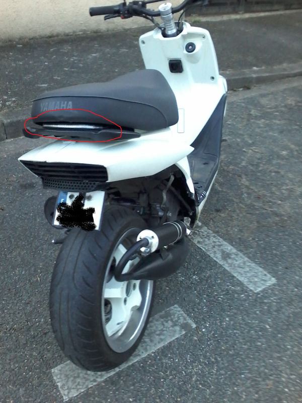

je suis en full led (feu,stop,4 clignotant) sauf a l'avant 2 BA20D que je vais remplacé par des led. je préserve la batterie aux max vus qu'elle sert à faire fonctioné l'allumage.(mvt dd).
Du coup tu as mis des résistance ou une batterie secondaire ?
feu+stop avec clignotant integré et a l'avant 2 mini clignotant a la place des vis de maitre cylindre . le tout branché sur les fils d'origine du faisseaux. tu ne coupe pas ton faisseaux , jamais. tu monte ton new feu et clignotant avec des cosse addapté (tu essaie de trouvé un vieux faisseaux dead de mbk pour récupe les prise specifique aux cigno et feu)   pour les clignotant a led faut changé la central sinon sa reste fixe  .
