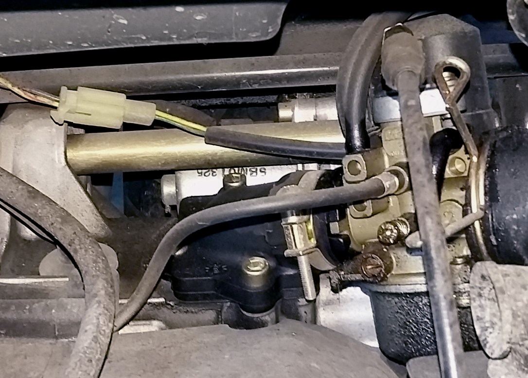

Ernesto Posté(e) le 2 avril 2019 Signaler Partager Posté(e) le 2 avril 2019 Bonjour à tous, Mon Néo's 50 2T de 2004 a 5000 km. Parfois ne démarre plus après quelques semaines d'arrêt. Un revendeur sympathique m'a conseillé de le coucher pour dissoudre les résidus dans le carburateur, et ça a marché. J'ai pensé que nettoyer le carburateur avec une bombe Motul carbuclean pouvait être utile. Juste après cela, je constate que : - Le régime a du mal à monter, et redescend tout seul si bas qu'après quelques mètres, le scooter n'avance plus, même gaz à fond. - Sur béquille, le régime monte un peu mieux et plus haut, mais toujours avec des chutes inexplicables jusqu'au ralenti. - Il y a aussi des petits "paf, paf" à l'échappement, parfois, lorsque le régime se maintient assez haut. - sinon il démarre sans effort et le ralenti est stable. J'ai mis une bougie neuve NGK Est-ce que cette situation est connue et y a-t-il des remèdes ? Je ne me sens pas capable de démonter et nettoyer le carburateur...Merci par avance pour vos conseils. Lien vers le commentaire Partager sur d’autres sites More sharing options...

Ernesto Posté(e) le 10 avril 2019 Auteur Signaler Partager Posté(e) le 10 avril 2019 Il y a quand même un mystère : sur béquille, le moteur tourne très bien si je monte le régime, il ne s'étouffe pas il carbure bien...mais si je pose le scooter sur la route et que je roule, il s'étouffe et redescend au ralenti après quelques mètres. Voilà pourquoi je pense que ce n'est pas le carburateur, mais autre chose... Lien vers le commentaire Partager sur d’autres sites More sharing options...

Ernesto Posté(e) le 11 avril 2019 Auteur Signaler Partager Posté(e) le 11 avril 2019 Bonjour Greg, Le Motul Carbuclean se pulvérise à l'entrée du filtre à air ou du carburateur. J'en ai mis de petites doses (sinon le moteur s'étouffe).J 'avais déjà utilisé un produit similaire sur un moteur de voiture à carbus Weber, et c'était efficace pour dissoudre les dépôts (additifs et autres) que laissent les essences modernes si on utilise rarement un moteur. Donc je ne pense pas pour ma part que ça ait été une mauvaise chose. D'ailleurs, j'ai fini par trouver la solution : c'était la petite durite coudée qui relie le carburateur au filtre à air, que je n'avais pas correctement re-branchée côté filtre (après l'avoir ouvert pour nettoyer la mousse). Donc cette prise d'air en amont du carburateur suffisait à faire chuter la puissance...Maintenant ça marche parfaitement. Merci à tous pour vos suggestions et commentaires. Tout ça aidera peut-être quelqu'un d 'autre ! 1 Lien vers le commentaire Partager sur d’autres sites More sharing options...
