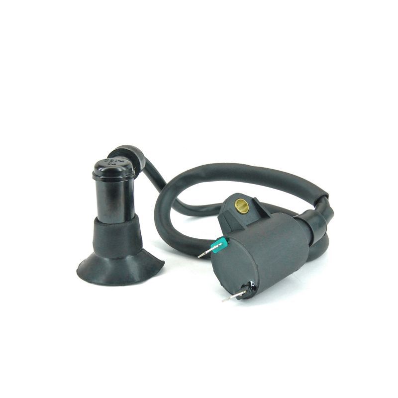

Pharmacenberg Posté(e) le 5 avril 2019 Auteur Signaler Partager Posté(e) le 5 avril 2019 Le capteur PMH c'est le petit capteur noir qui détecte l'étincelle au niveau du rotor, je ne connais pas le terme exacte pour un scooter, mes excuses Mais je ne comprends pas pourquoi il faut une masse suplémentaire, ma bobine haute tension est exactement comme celle-ci sur l'image avec deux fils. Donc je dois faire une masse du connecteur vert au bloc moteur c'est bien ça ? Par contre je ne me rappel plus trop comment les fils été connecté a l'origine, donc il se peut que j'ai peut-être inversé la polarité sans le savoir... c'est possible que ça m'a grillé la bobine haute tension à force de rouler comme ça ? Merci Lien vers le commentaire Partager sur d’autres sites More sharing options...
Bader Posté(e) le 5 avril 2019 Signaler Partager Posté(e) le 5 avril 2019 Normalement tu as un fil jaune noir qui va sur le noir et un vert qui va sur le vert. Pour la masse supplémentaire c'est du point de fixation de la bobine qu' il faut partir cela marche mieux. Lien vers le commentaire Partager sur d’autres sites More sharing options...
Pharmacenberg Posté(e) le 5 avril 2019 Auteur Signaler Partager Posté(e) le 5 avril 2019 Ah moi c'est différent, j'ai un fil noir, puis un fil noir et blanc. Du coup je testerais la masse supplémentaire sur le point de fixation de la bobine et sur le connecteur vert voir si il y a du changement. Je vous tiendrai au courant demain, merci beaucoup Lien vers le commentaire Partager sur d’autres sites More sharing options...
Bader Posté(e) le 5 avril 2019 Signaler Partager Posté(e) le 5 avril 2019 Non le connecteur vert tu rajoute rien. Et pour les fils met le noir sur la cosse noir Lien vers le commentaire Partager sur d’autres sites More sharing options...
