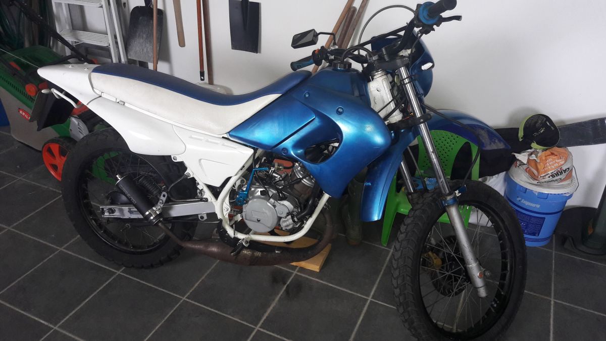

Bonjour donc je souhaiterai avoir quelques renseignements car je viens de faire l acquisition d une Yamaha dt 50 r de 2002 ( l année je ne suis pas sûr car elle a des freins tambours sur la roue arrière)
Voilà elle est toute d'origine sauf le pot qui est un carenzi et dessus il y a un pignon de 12 et une couronne de 52 . En vitesse de pointe vent dans le dos je suis à 70km/h maxi et 60km/h vent de face sur du plat.
Donc je me poser la question si elle été bridé au CDI mais je ne l ai pas trouvé sous la selle. Il y a un carburateur de 17 dessus je pense changer le gicleur déjà.
Après j aimerai avoir quelques conseils sur quoi mettre genre :
changer de carburateur - de pot - mettre un kitt 50 voir 70 maxi car ça fait galérer de changer de vilebrequin.
j aimerai bien monté à un bon 90/95 avec , voilà j attends vos conseils merci :)

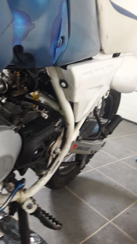

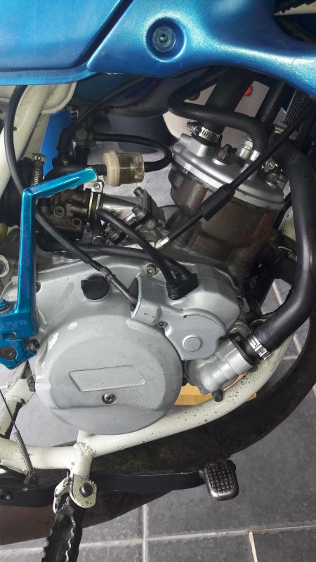

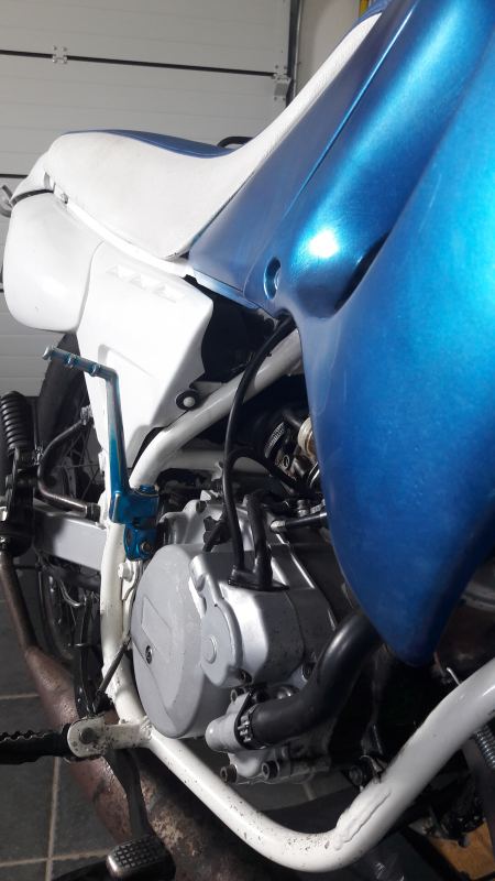

Voilà côtés droit et côtés gauche en photos
Pour ton pot va falloir bricoler du coup déjà de sur le cache latérale et sûrement un endroit pour le fixer vers la boîte a air qui elle a sûrement aussi une forme spécifique pour permettre le passage du pot. ......
Le 13 elle devrait le le tirée sans soucis.
Et la pipe ?
Je suis deg je l ai commandé hier soir et ses ce matin que j'ai vu que la coque côtés gauche était plus serré que la droite grrr je verrai bien ce que je peux faire car en plus je voulais à tout prix un passage haut... Je vais essayer de tailler dans la coque de toute façon j'ai pas trop le choix
il y a 20 minutes, Kiff62 a dit :
Mais ta penser a coter duquel il passais ? genre d'origine sais a droite et la il passe a gauche imaginon, t'aura pas les pate de fixations pour fixer ton pot.
j'ai pas fait gaffe sur le site il me disait produit compatible ducou je l ai acheté et puis ses ce matin je me suis dis tiens je vais voir ce que cela va donner puis bim je me suis rendu compte qu avec les carénages ça va bloquer... Ducou la je viens de leur envoyer un mail pour avoir un remboursement ou un avoir, de toute façon je n ai pas encore reçu le colis et normalement j'ai le droit a 7 jours de rétractation donc je verrai bien se qu ils vont me répondre .
