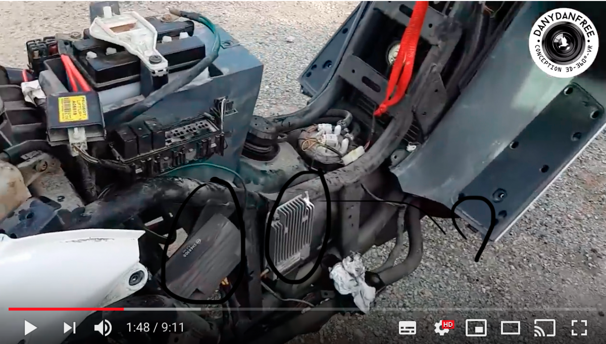

j'ai fait une capture d'écran sur une vidéo d'un sat démonté. Deux pièces se ressemblent.. quel est le régulateur??

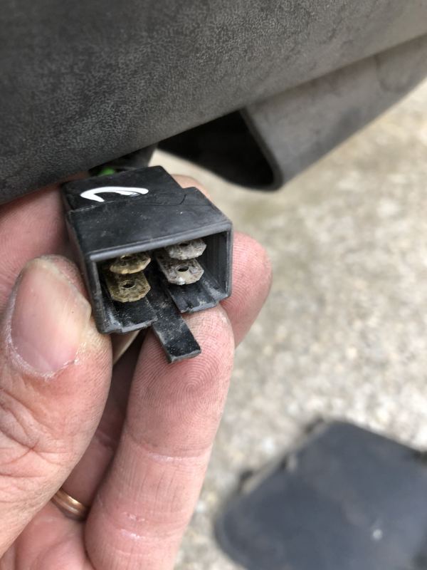

J'en ai parlé à un collègue prof de mécanique qui hésitait entre alternateur et régulateur. Vu qu'il y a quand même du jus quand on essaie de le démarrer c'est que l'alternateur produit un peu.. donc il n'est pas mort.. donc il obterait plus pour le régul. Je lui ai également montrer la prise qu'on trouve sous le scoot et qui est lié à cette pièce. Comme en témoigne la photo ci joint, elle est un peu oxydée.. peut être  ce ne serait que ça.. je la nettoierai en fin de journée.
quoiqu'il en soit, je pense changer le régul vu que ce n'est que 30 euros. Le scoot a 40000km il n'est plus tout jeune. C'est un coup de poker, soit ça suffit et tant mieux soit au pire c'est un achat qui ne sera pas forcément perdu vu le kilométrage avancé!
