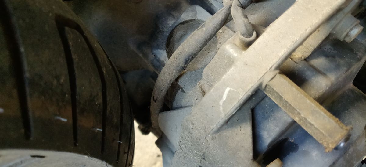

Je sent bien une pompe a air qui fout le bordel.
Elle est encore branchée ?
Pompe à air ? Je vois pas où il y en a une
Elle est à l'opposé visible en regardant depuis la roue arrière pour y avoir accès tu démonte la jante du moyeu.
Si tu en a une son joint thorique est peut-être mort ce qui fait a coup sur prise d'air puisque entrainer par le vilebrequin.
J'ai eu un jet force ctech et j'avais cette pompe.
Modifié par Bader
il y a 12 minutes, Bader a dit :
Ça serai pas ça ?
il y a 23 minutes, Bader a dit :
Lollllll :ouf:C'est le démarreur ça copain.
La pompe
1155618895_Screenshot_20190824-162746_Chrome2.jpg.de3fc4bd871b10a1d9950e2767228471.jpg
Quand tu regarde par dessus la roue de derrière elle est a droite souvent pleine de merde.
Si je te dit que je suis presque aveugle, vieux et novice sur ça ? :ouf: je fais tout le tour mais rien1566657830503155841533745932055.jpg.b919c1fa0c8b911d20ff9c32b2021d5b.jpg
Oui tu l'as pas je vois l'emplacement vide et condamné du coup tu peux écarter cette piste.

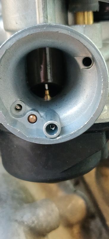

Il goutte de ou ce carburateur au juste ? En plus un type dell orto c'est souvent la misère a réglé en plus les Peugeot sont assez délicat disons.
Modifié par Bader
il y a 42 minutes, Bader a dit :
Assez délicat ? Une vrai merde sur la motorisation je dirai plutot, que des emmerdes !! Prend du Peugeot, roule à vélo..  Bref.. Il a redémarré, ne goute apparemment plus mais je galère sur le réglage. J'accélère une pointe, relâche puis un creux jusqu'à presque caler.. Bougie légèrement brune. J'était en 62, je remonte à 65?

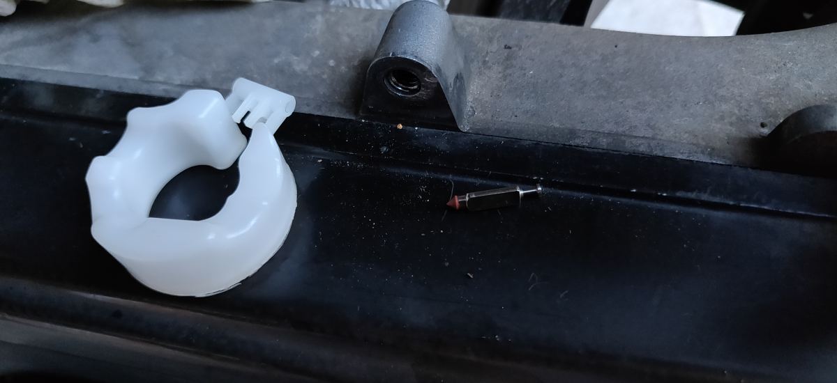

Essai de jouer sur le clip d'aiguille du boisseau descend le d'un cran pour voir.
  • Haha 1
il y a 11 minutes, Bader a dit :
Non tu en rajoute beaucoup la mécanique Peugeot est subtile et peut la comprennent ;)
Elle veut de l'exactitude et des bonnes pièces de qualité par exemple un carburateur type dell orto ne te facilitera pas la tâche ^^
Donc rien à voir avec ces minarelli qui ce règlent bourrer avec une truelle a la main :D

C pour ça que j'essaie moi même, car je trouve que ça fais beaucoup.. Aiguille remonté... Démarre plus....
il y a 30 minutes, Bader a dit :
Essai l'autre sens alors.
Pareil.. Sauf que c reparti à gouter de l'orifice du bas. Bougie re nettoyé, cylindre piston vidé, vérifié le trop plein de la cuve, goute toujours. Je pense au joint spy qui ne joue plus leur rôle sur la dépression de la pompe. Ça engorgerais peut être le carburateur..
J'ai essayé le tutoriel, mais celui que j'ai es plus épais et renforcé, je ne peux pas plier assez car il goute encore.. je dois rabaisser mon niveau de cuve car si je l'augmente, le téton ne coupera pas l'arrivée d'essence, donc coulera toujours.
Il y a 22 heures, Bader a dit :
Réglages niveau de cuve regarde sur you tube.
Toi tu devra l'augmenter.
tutoriel trouvé, suite demain, merci
J'avais déjà un problème similaire d'écoulement de la pompe à dépression, après avoir démonté ma précédente pour comprendre, c la dépression qui ouvre et ferme alternativement le débit, sauf que la pompe reste sur l'ouverture et le carburateur n'arrive pas à bloquer la pression. Alors je me penche sur le problème de la pompe et vu qu'elle a été changé, le problème doit venir de cette dépression. Les seul fuites d'air que je pense possible sont la pipe d'admission qui es neuve et les joints spy. Y a t'il un moyen de tester les joints spy ou même cette dépression ?
