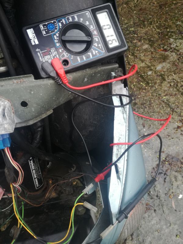

@Bader oui j'en ai fait l expérience il y a 6 mois je me suis pris la tête pour des ampoules led c'est comme ca que j'ai su que le courant qui passe dans le scooter, je vais dire une connerie mais à 70% c'est de l alternatif. Le rotor envoi en du courant continue et la diode zener ou régulateur le transforme et régule en alternatif pour nos équipements, ampoules etc. Pour ca que quand on met des leds sur nos scooter faut le transformer soit en direct avec batterie soit avec une diode zener.

De part sa conception le rotor produit de l'alternatif (inversion des pôles magnétique ) pour passer par un régulateur ou une zener qui le transforme en continu pour nos consommateurs ampoule.
Ta batterie elle est bien en 12v continue ? Alors pourquoi la rechargée avec de l'alternarif si je suis bien ton resonement non ?
Avec de l'alternarif tes ampoules auraient de sacré variation niveau du faisceau lumineux.
La batterie est en continue, la recharge alternatif avec l alternateur, les ampoules en alternatif car impossible de mettre des led car il faut du continue, le cdi en continue car haute tension, bobine en continue.
Le rotor envoi oui du continue puis au régulateur qui lui régule et se sépare en continue pour ce qui fonctionne en continue et en alternatif pour ce qui doit fonctionner en alternatif.
J'en ai fait les frais à en devenir fou.. mes ampoules fonctionne en alternatif. Avec le multimètre en continue walou et en alternatif j'ai 12v.
Je te jure que j'en ai perdu des cheveux et doit avoir aussi un 2e trou du cul moi aussi Mdr.
Sinon pour les ampoules oui quand j accélère elle éclaire plus..
Regarde je ne te ment pas et on c'est tous pris la tête sur le fofo à trouver la panne. Car mon éclairage fonctionne en alternatif.
IMG_20181216_114958.jpg.33865ceacf6a94647dd6a269cb82b3d4.jpg.f9f6621fdc29c8313e30c2e23eb67d89.jpg
Donnée prise moteur tournant.
