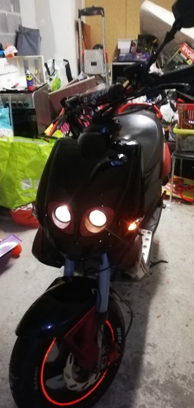

Et voili voilou et ceux sans nouvelle face avant, Persévérance rime avec réussite :D ça change rien que le mois prochain il aura le droit a une nouvelle face avant mais la ça fait bien le taff j'en est pris des dos d'ânes et tout aha :rolleyes:

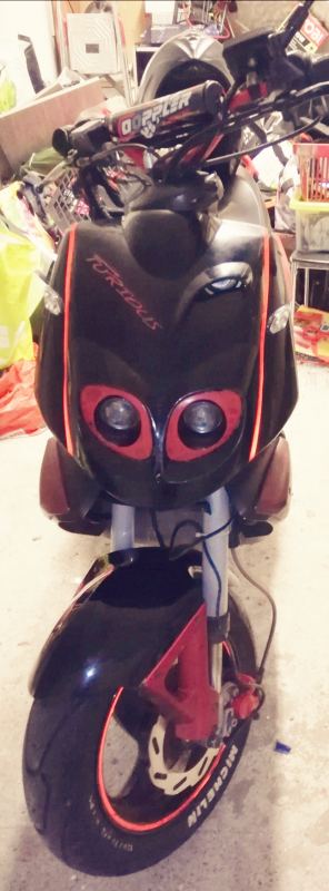

Mais sa y est j'ai reçu ma nouvelle face avant et c'est 100 fois mieux plus aucun écart , Les phares également bien dans les pad et même avec les vibrations sa bouge pas nickel tout neuf :socool2: (Ont peux voir que la face avant est vierge vous auriez des idées les gars tiens ? Ou je refais comme celui 2 liserret a l'avant) et j'ai également déplacer les clignotants je sais pas ce que vous en penser ;)
Cadeaux les gars :)
