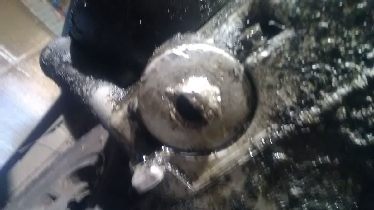

Bonjour voilà je reçois un commande de pièce demain dedant j'ai un nouveau bouchon de vidange mai impossible de deviser l'ancien j'y suis allée a la meuleuse pour insérer un tournevis et il a casser je sais plus quoi faire pour le retirer pouvais vous m'aider s'il vous plaît ?15825539588781511368947.jpg.675dc3658a4c79b6b0c5dc500e057621.jpg

Pour ton soucis une petite encoche sur le profil du bouchon et tu y vas au marteau burin mais pas comme un bourrin :D
Si le bouchon est en acier tu soude un écrou dessus c'est plus académique comme méthode :)
Ou tu perce 2 trous et utilise une clef du genre pour les disques de meuleuse.
En chauffant le carter cela devrait venir plus facilement.
Attends d'autres avis bon courage :socool2:

il y a 22 minutes, Bader a dit :
Salut
Fait attention la ou tu place tes post et evite de les faire en double exemplaires ;) .

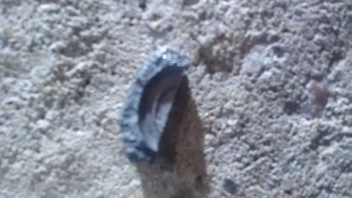

Merci pour ta réponse et désolé d'avoir fait 2 poste c'est que ça répondais pas et je pensais avoir mal choisi l'endroit pour avoir de l'aide.. et le bouchon ma l'air d'être d'une matière fragile donc je sais pas si je peux soudé voici le morceau cassé si ça peut aider
