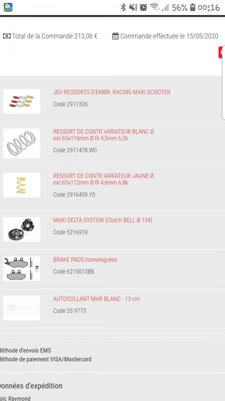

Je te remercie beaucoup , ba écoute moi j'ai pris les 2 , gros ressort jaune et blanc , et les 3 pti ressort en jaune et en blanc aussi , malossi ma expedier le colis ce matin jattends , et j'ai pri rdv chez rse racing un preparateur présent sur ma region qui a un banc de puissance et il me fera le réglage de tout sa , je te remercie de ta réponse en tout cas jessaierai de faire une vidéo du passage au banc et quand ça sera fini

Ok , ressort de poussée jaune et les 3 pti ressort dembrayage jaune , et le variateur jcosta ma été livré avec 12 galet de 16g,  je peux déjà en commander genre des 15.5g et 15g quoi ?
