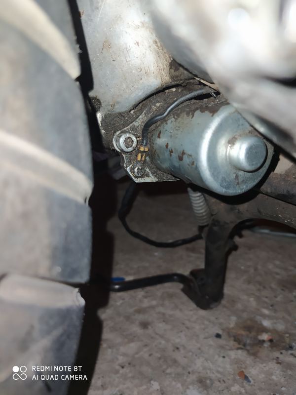

Alors j'ai essayé d enlevé le plus de cos et j'ai mis du nettoyant chaîne qui ressemble à du nettoyant frein et j'ai branché et débranché 3 fois pour sortir la saleté et j'ai tous rebranché malheureusement toujours pareil :pascool:
salut
ces une masse ce fil noir et vue la crasse autour il doit plus trop faire contact comme il faut
donc nettoie bien partout puis avec un bon gros tournevis cruciforme tu le dévise ça va venir en forcent un peu et la tu fini de tout enlever la merde
si de la tu as toujours ton souci alors teste de bouger un fil par un fil voir si tu trouverais pas le fil mort

Je viens de réessayer mais tourne vis épouse pas la tête de la vis j'ai essayé avec un élastique sa fais le même rendu le tourne vis glisse dedans :blush:
As tu des astuces pour débloquer cette vis la ?

Oui c'est bien une masse mais pas sur que ça soit la bonne masse, l'idéal c'est de toutes les trouver :sweating:

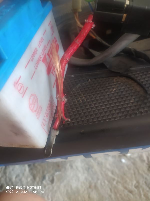

Problème trouvé le fils plus allant au fusibles déconnecter du fusible alors comment fait ton pour le remettre dans le porte fusible ? Es que ses réparable ou il faut changer le porte fusible repondé moi vite si il vous plaît :mellow:

Pour mon soucis alors j avais le klaxon le compteur et le démarreur électrique qui marché pas les clignotants marché que quand le scooter étais en marche et je me suis aperçu que en enlevant le scotch d électriciens autour des fils que tout simplement le fils du côté plus étais pas relié au porte fusible alors tout simplement avec un petit tourne vis j'ai enlevé le côté qui étais pas relié du porte fusible et j'ai remis le câble dedans maintenant tout marche
J espère avoir étais claire dans ce que j'ai dit :)
