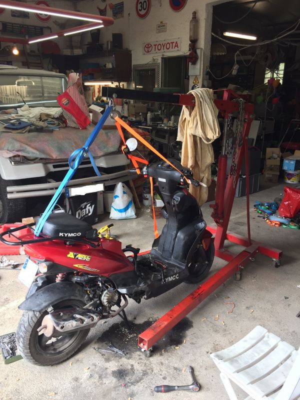

lili46 Posté(e) le 4 septembre 2020 Auteur Signaler Partager Posté(e) le 4 septembre 2020 Salut à tous petit retour suite à changement du moteur le segment intermédiaire était collé et ne bougeait pas j'en conclu donc qu'il y avait bien un problème à ce niveau là. On dirait qu'il avait subi une chauffe ou alors monté en force. J'ai retrouvé un peu de compression il démarre beaucoup mieux même si je trouve que à froid il est capricieux et il ne faut pas se rater j'en ai profité pour mettre une bonne charge à la batterie neuve j'attends des pièces: régulateur de tension, résistance additionnelle, bougie NGK CR7HSA mais j'ai lu qu'une NGK iridium GR7HIX serait plus adaptée ? si quelqu'un peu m'en dire plus concernant un meilleur allumage du moteur à froid je l'en remercie d'avance sinon à titre indicatif pour ceux qui aiment la mécanique je me posais plein de questions sur les couples de serrage, sur les compressions etc.. alors dans les pièces que j'ai commandée il donne le couple de serrage de la culasse soit entre 12 et 14 n/m, les segments n'avaient pas lettre de graver, suite à appel téléphonique à la bécanerie ils m'ont certifiés que certaines pièces en adaptables ne possédaient pas ces inscriptions et que donc il n'y avait pas de sens, chose que j'ai suivie, j'ai bien vérifié le jeu à la coupe des segments et tout va bien. voilà me reste encore à passer un peu de temps sur le réglage du carburateur et j'espère que mon fils pourra utiliser ce scooter en toute tranquillité et que son papa pourra passer à autre chose Bises lili une petite photo du scooter suspendu pendant la dépose du bras oscillant arrière 1 Lien vers le commentaire Partager sur d’autres sites More sharing options...
Max Blackbird Posté(e) le 4 septembre 2020 Signaler Partager Posté(e) le 4 septembre 2020 Lol le kymco sur la chevre, tu ne lésines pas sur les moyens ! Ensuite pour ton problème de démarrage tu es peut être un poil pauvre ou ton filtre à air est peut-être un peu sale, a voir, si tu ad un starter auto méfie toi des fuites a ce niveau Lien vers le commentaire Partager sur d’autres sites More sharing options...
lili46 Posté(e) le 5 septembre 2020 Auteur Signaler Partager Posté(e) le 5 septembre 2020 (modifié) Il y a 20 heures, Docteur JEFF a dit : Lol le kymco sur la chevre, tu ne lésines pas sur les moyens ! Ensuite pour ton problème de démarrage tu es peut être un poil pauvre ou ton filtre à air est peut-être un peu sale, a voir, si tu ad un starter auto méfie toi des fuites a ce niveau merci de ton retour pour le réglage carburateur j'y travaille encore pour le filtre à air il est neuf pour le starter j'ai mis un carburateur complet neuf mais j'avoue me méfier de ce système ou l'on gère rien si je pouvais passer en manuel je ne génerais pas, je vais jeter un oeil sur le starter par contre j'ai remarqué que dès que je mets le booster sur la batterie quand le scoot ne veut plus démarrer ben il démarre, j'ai lu que l'ampérage de la batterie pouvait joué un grand rôle, il n'y aurait pas une différence d'ampérage des batteries sur les kymco en fonction de 2 temps ou 4 temps ? quand j'ai commandé la batterie je n'y connaissais rien en scooter enfin si dans ma jeunesse mais c'était plutot 103, ciao, ty50 etc.. pour la chèvre, elle s'est régalée tellement c'est léger !!! merci encore bises lili re en faisant des recherches je suis tombé sur un topic ou on peut voir le manuel atelier du 50 agility 4t seulement je ne le vois que sur ma tablette et non sur mon PC c'est si je peux me permettre de le citer SnowAxe qui avait mi le raccourci le 26 octobre 2018 dans un topic intitulé Kymco Agility 4T Durite carburateur mon soucis c'est que sur PC je ne trouve rien Donc si quelqu'un peu m'aiguiller pour trouver ce manuel atelier ce serait super ça y est j'ai trouvé le manuel en anglais mais c'est déjà pas mal merci encore Modifié le 5 septembre 2020 par lili46 trouvé le manuel Lien vers le commentaire Partager sur d’autres sites More sharing options...
Max Blackbird Posté(e) le 5 septembre 2020 Signaler Partager Posté(e) le 5 septembre 2020 Non mais cherche pas les batteries de 2t et 4t ne sont pas pareil du tout, change la. Selon les carbus, en 2t on peut passer un starter auto en manuel avec un genre de montage a 10e,peut être pourras tu trouver le même genre pour ton carburateur Ouais ta chevre a du croire qu'elle était au repos Lien vers le commentaire Partager sur d’autres sites More sharing options...
