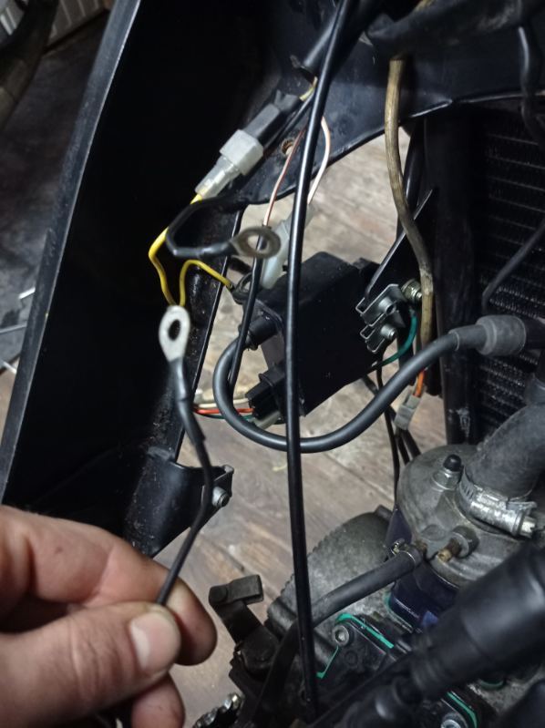

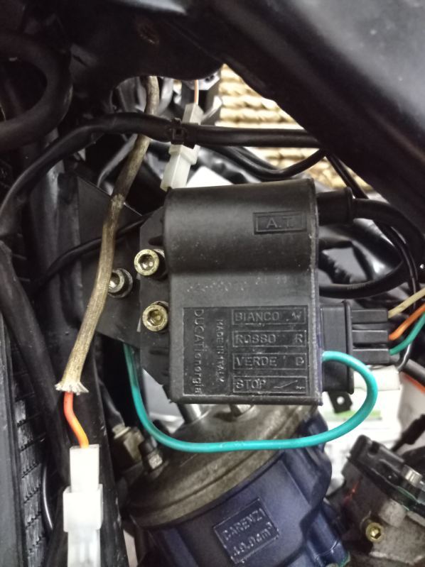

Je possède un xr6 que je vient de remonter et au moment de tester l'étincelle je me suis rendu compte qu'elle n'en avais tous simplement pas !
Tous le faisceau es rebranché correctement (j'imagine) mis as part deux cosse noir que l'ont peux apercevoir sur la photo. Elle ne corresponde pas as la batterie étant donné que celle ci es brancher et fonctionnelle. Je l'ai es relié au cadre pensant que cetais la masse mais il me semble bien quel celle ci soit déjà brancher via un fils vert qui part directement du CDI. (Je me trompé peux être mais il y as bien un fil vert qui part du CDI et rejoin le cadre)
Auriez vous une idée d'où ces 2 cosses peuvent bien venir ? J'ai cherchée sur des schéma de faisceau am6 mais je me perd vite avec ça j'avoue.

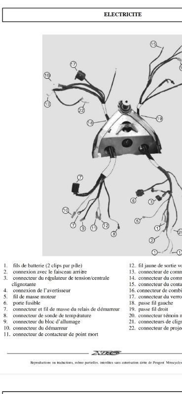

après plusieurs recherche j'ai trouvé un manuel d'atelier complet ! Je pence que ces deux masse correspondent au 5 et au 7. Ce serais donc des masse moteur, une as brancher au démarreur sur la cadre, et l'autre sur le moteur ? :)

Il se trouve que les branchement dans mon CDI étais sacrement rempli de rouille je les es donc bien nettoyer, brancher ces deux cosse noir (une sur le cadre / une sur le moteur) et la moto as bien fini par demaré !
