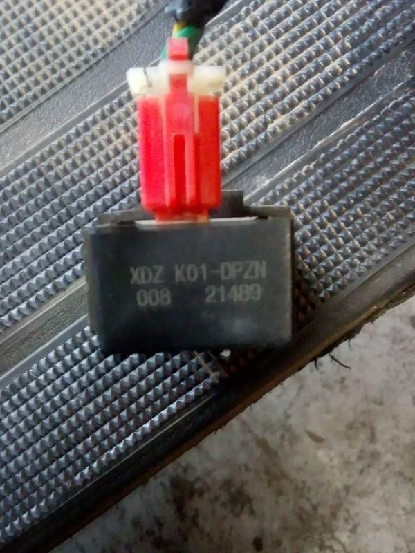

il y a un boîtier genre cdi (4 fils) qui doit limiter les tours minutes. pour le reste un ecu et un carburateur à injection electronique ((dell orto/delphi) c'est un systeme hybride.

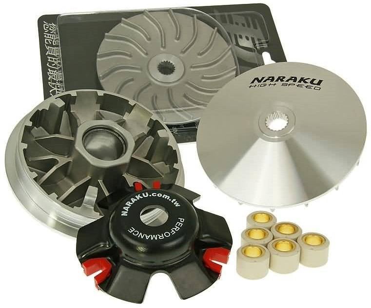

3/ monter un kit variateur naraku.

je crains que tu as raison, seul moyen sera de débloquer les tours minutes, le boîtier genre cdi est la cause qu'il est limité à 7500 trs/min. ce n'est pas un cdi mais exactement le même modele de boîtier avec 4 fils. je ne toucherais pas au ecu en premier temps. Le kit varion devrait apporter quelque chose en plus. Mais les tours minutes sont le plus important. si tous à une idée de " rev limiter " qui pourrait marcher pour remplacer le boîtier "cdi"

que pense tu du variateur naraku racing?  même en configuration standard il parait que ca donner un plus.
