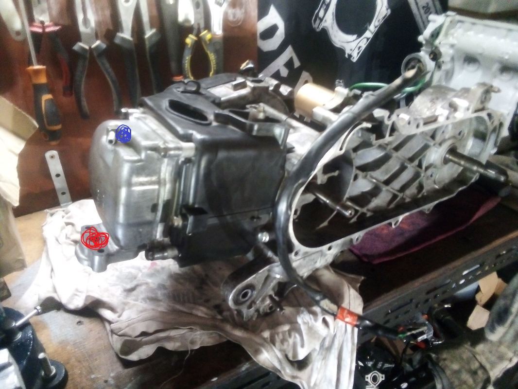

Kaga Posté(e) le 1 décembre 2022 Signaler Partager Posté(e) le 1 décembre 2022 Salut, Juste quand tu dis boucher le recyclage des gaz tu parles bien du point rouge sur l'image, sur le côté de la culasse ? ( non visible ici) Surtout pas le point bleu ? Alors pour info quand j'ai voulu préparer ma boîte à air en ouvrant les conduits le scooter à jamais voulu démarrer avec peu importe le gicleur et je n'y comprends toujours pas pourquoi. Avec un cornet il a démarré direct... As-tu bien rebranché le starter ? Lien vers le commentaire Partager sur d’autres sites More sharing options...
Lataupe69 Posté(e) le 1 décembre 2022 Auteur Signaler Partager Posté(e) le 1 décembre 2022 il y a 2 minutes, Kaga a dit : Salut, Juste quand tu dis boucher le recyclage des gaz tu parles bien du point rouge sur l'image, sur le côté de la culasse ? ( non visible ici) Surtout pas le point bleu ? Alors pour info quand j'ai voulu préparer ma boîte à air en ouvrant les conduits le scooter à jamais voulu démarrer avec peu importe le gicleur et je n'y comprends toujours pas pourquoi. Avec un cornet il a démarré direct... As-tu bien rebranché le starter ? Merci pour ta réponse, oui il s'agit bien du point rouge..le bleu étant le " reniflard" mise à l'air. J' ai commandé un starter neuf. Bizare pour la boîte à air ??? Lien vers le commentaire Partager sur d’autres sites More sharing options...
