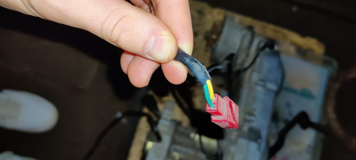

De plus, j’ai récupéré le moteur sans vraiment de faisceau et c’est là le plus gros problème pour moi. La seule partie dont je dispose est le stator de l’allumage, dont ressortent une cosse mâle (ou est connecté un fil jaune et un fil blanc) ainsi que deux petites cosses femelles, une avec un fil rouge/noir et une autre avec un bleu/blanc (j’essayerai de mettre des photos à la fin du message). J’ai également une cosse avec un fil vert et une avec un jaune, qui est connectée au carburateur, c’est pour le starter si j’ai bien compris.
Je sais qu’il me manque une bobine avec l’antiparasite, ainsi qu’un CDI, mais je ne sais pas si je dois prendre un AC ou un DC.
Je ne sais pas ce qu’il me faut d’autre, s’il me faut un régulateur ou pas, des fusibles, etc…
J’aimerais savoir ce qu’il me faudrait pour que le montage fonctionne, si le montage est possible tout simplement (sans le faisceau du scooter).
J’ai déjà pas mal recherché mais je n’ai rien trouvé qui puisse vraiment m’avancer jusque-là.
https://zupimages.net/viewer.php?id=23/01/q0f8.jpg
https://zupimages.net/viewer.php?id=23/01/upg3.jpg
https://zupimages.net/viewer.php?id=23/01/6fia.jpg

Si maintenant je prend ca pack allumage par exemple, la cosse qui part du stator ne se branche pas direct sur le cdi non? Il faut une partie de faisceau en plus ? Et pareil pour la bobine. Il n'y a pas une partie de faisceau entre l'allumage et le CDI et entre le CDI et la bobine ?

oui il te faudra fait un cablage que ça se branche pas comme sa puis il faut une masse aussi du cadre au moteur
D'accord, le câblage tu as une idée de comment je peux le faire, enfin quels fils relier entre eux ?

je ne suis pas très caler en électricité mais effectivement, il va te falloir un Faissault ou les fiches va correspondre avec ton allumage, certain fils du faissault je pense devrons allez a ton contacteur de clé, une fiche pour ton cdi, une pour ta bobine anti parasite, une masse comme dit Fred qui va de ton moteur au cadre mais tu peux également avoir une masse que tu fixe au moteur et qui va ce clipser également sur une fiche du faissault et je pense qu'il te faut que sa, dans tous les cas, il te faudra les fiche qui corresponde avec ceux de ton allumage, a la rigueure une belle bidouille est faisable avec les fiche du faissault et ceux de ton allumage, tu as juste a déclipser les cosse des fiches et les relier avec ce de ton allumage.
Oui c'est ça, après il me faut un coupe circuit et j'aimerais bien garder le neiman d'origine. Mais en gros le mieux c'est que je rachète un faisceau, une bobine avec anti parasite et un cdi et que je charcute le faisceau pour le simplifier. Je sais juste pas quel CDI prendre du coup, un AC ou DC, mais je pense un AC non, vu qu'il n'y aura pas de batterie. Il faut pas une masse reliée au CDI aussi ?
je vois mieux ce que tu veux faire alors prend un dc ces un courrant discontinue et ça devrais mieux aller que un ac qui lui et courrant continue donc il te faudrais une batterie si je me trompe pas sinon tu dois pouvoir trouver l'info sur le net
seb ta bien aider et expliqué en gros moi ce que je ferais je mettré que un coupe circuit ça sera plus  simple que de foutre contacteur a  clef et le coupe circuit
justement fait en sorte d'avoir un Faissault complet ou tu pourrait brancher ta masse directement sur ce faissault, tu aurait pas grand chose à faire et même rien à faire, juste tu ne connecte pas les phares etc, pour mon scooter, j'ai les branchement de l'allumage qui va au faissault et a coter j'ai un fil de masse que je connecte au moteur et a l'autre bout une fiche que je connecte sur l'autre fiche du faissault, si ma masse déconne, j'ai juste a déconnecter ma masse et en remettre une autre sans rien démonter, faut pas te prendre la tete à faire 36 masse, pour le cdi, fait en sorte de le connecter au faissault
Sur ton image, je voie un moteur a coter je pense c'est celui la que tu veux mettre, donc tu as un kik dessus, donc en gros, il faudra simplement que soie tu mets le coupe circuit avec un on et off et soi faire le branchement a ton contacteur de clé mais te prend pas la tête à faire les deux, enfin après c'est a toi de voir, il faudrait quelqu'un de caler, qu'il puisse te dire comment faire
Sur ta fiche de contacteur a clé, si tu veux juste le démarrer et l'éteindre, il me semble qu'il te faudra connecter que 2 fils, ce qui serait logique pour moi, le but c'est de finir ton projet et que ce véhicule fonctionne et ensuite tu pourra te concentrer a installer un coupe circuit, demain je contacterais un pote qui en avait fait un sur son scoot pour lui demander comment faire, car la je voie pas, j'ai jamais fait
