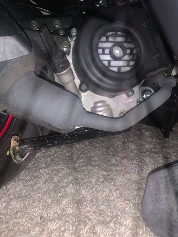

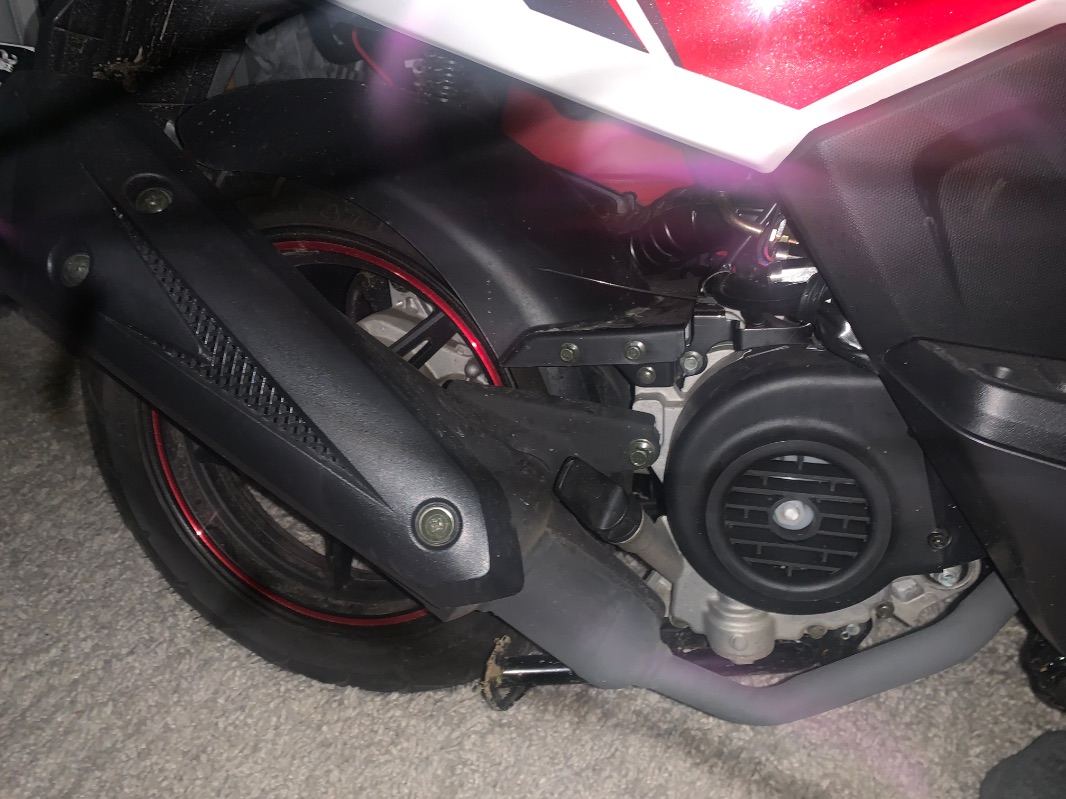

Dedel Posté(e) le 17 juin 2023 Signaler Partager Posté(e) le 17 juin 2023 Salut tout le monde, je suis possesseur d’un Orcal arios r euro 5 137qmb, carburateur piloté, et j’aimerais savoir si il y a des pot d’échappement disponible pour mon moteur car je n’en trouve pas. voilà mon pot actuel : @Alain Lien vers le commentaire Partager sur d’autres sites More sharing options...
0 Alain Posté(e) le 17 juin 2023 Signaler Partager Posté(e) le 17 juin 2023 Salutations. A ma connaissance, il n'y a qu'un pot sur le marché qui soit compatible avec ton scooter, c'est le Tecnigas SIlent Pro, du type origine... Lien vers le commentaire Partager sur d’autres sites More sharing options...

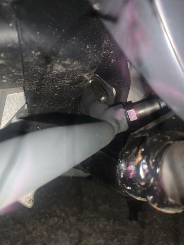

0 Alain Posté(e) le 18 juin 2023 Signaler Partager Posté(e) le 18 juin 2023 (modifié) Ce sont des pots pour des 125cc, ça ne passera pas. Il y a une possibilité à laquelle je n'avais pas pensé: échappement Sym 4 temps GP4 CE Tecnigas GP4 CE (zandri.fr) Uitlaat Jamarcol Sym Fiddle 3 / Sym Mio / Peugeot Speedfight 4 4T / Peugeot Speedfight 3 4T / Sym Orbit 3 (Jamarcol) zwart Cityparts La seule modification à apporter à ce pot est pour la sonde lambda. Il faudra percer un orifice et souder une douille/un écrou avec le filetage pour la sonde (M12x1.25 il me semble), et le tour est joué. Ce sera je pense le seul moyen de remplacer le pot d'origine. Modifié le 18 juin 2023 par Alain Lien vers le commentaire Partager sur d’autres sites More sharing options...

0 Alain Posté(e) le 19 juin 2023 Signaler Partager Posté(e) le 19 juin 2023 Il y a 19 heures, Dedel a dit : Le seul moyens de faire plus bruit c’est de couper le silencieux et d’en souder un nouveau ? Ne t'amuse pas à couper dans ton pot. Le plus simple: prends le Jamarcol, perce un trou et soude un écrou. Il fera plus de bruit que l'original, est plus stylé et tu pourras remettre l'original si besoin... Lien vers le commentaire Partager sur d’autres sites More sharing options...
