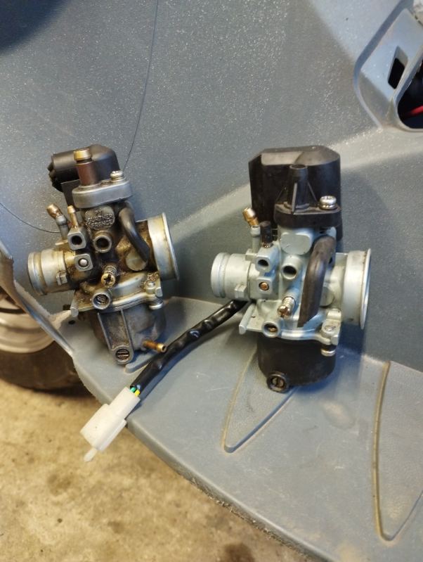

Voici les trois carburateur, Celui d'origine, un autre d'origine tous neuf, et un Dell'Orto 17,5 qui n'a que quelques km.

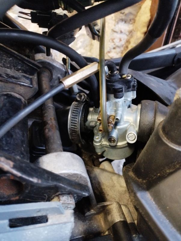

bonjour à tous le monde et merci pour votre participation. j'ai encore passé quelques heures a chercher,
j'ai remplacer l eguille du carburateur qui était un peu abîmé car sur se carburateur la vis de ralenti es trop longue et touche l eguille quand elle es visé à fond. Résultat je suis parvenue a se qu'il tienne le ralenti 5 minutes avec un gicleur de 60 et 1 tour de richesse.
Je suis allée essayer, je suis tombé en panne et après vérification sai le cave du carburateur qui ne se rempli pas correctement.
j'ai donc remplacer le système de dépression, toujours le même problème,
j'ai fait quelques tests avec le flotteur du carburateur en soufflant dans le tuyau et faire monté et descendre le flotteur et par moment le pointeau reste fermé malgré le nettoyage...
j'ai viré se soi disant nouveau carburateur qui es visiblement défectueux et j'ai remi celui d'origine avec un gicleur de 60 et 1 tour de richesse. Il ne tient pas sont ralenti, il ne répond même pas quand on vis bref je les essayé comme sa sai mal réglé mes ça roule.
An résumé 4h a cherché et je n'es pas avancer. Je pense tous simplement qu'il faut un nouveau carburateur....

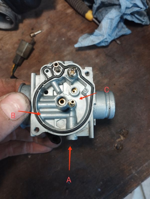

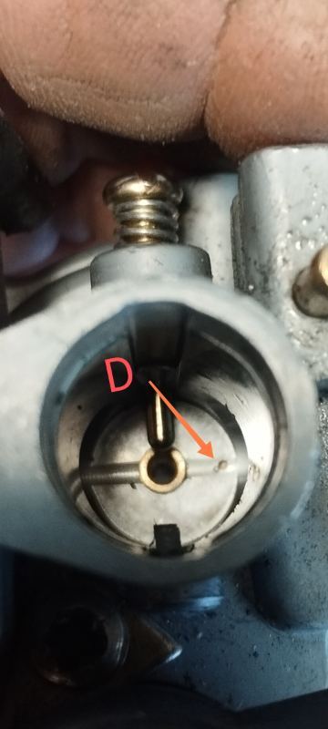

Avant de commander un nouveau carburateur j'ai examiner a la loupe le ( nouveau ) carburateur dont je rappelle qu'il avait été acheté il y a plusieurs mois pour un autre Ludix ( voir mon ancien post )
Je les complément démonter et j'ai vérifié avec de la lumière et en soufflant dans les différentes conduit pour vérifier qu'il ne sont pas boucher.
j'ai remarqué quelques choses qui me paraît bizarre et je voudrais votre avis
Sur le photo vus du haut a côté du pui de l eguille il y a un autre orifices que j'ai nommé D sur le photo on voit qu'il est boucher on dirait par du laiton??
Quand je mes de la lumière dans le conduit A elle es visible dans le B par contre si je mes la lumière dans le conduit en laiton C on ne voit rien dans les autres (A.B.D)
Quand pensez vous ? j'ai le souvenir que sur les ancien carburateur speedfight 2 qui sont identiques appart la fixation le petit orifice D es bien libre??? Es ce que ça pourrait être mon problème de ralenti et de réglage ?  Merci d avance pour votre réponse
Pour voir si le conduit est bouché ou non, il faut asperger du nettoyant frein et voir s'il passe.
Possible qu'il soit bouché, si c'est le cas le ralenti ne tient pas et vu qu'il vaporise l'essence en continu, la carburation est totalement déréglée.

D accord merci, comment puis-je le déboucher ? j'ai essayé avec un brin de fil sa ne marche pas... On dirait du laiton, peut-être un défaut de fabrication ?
