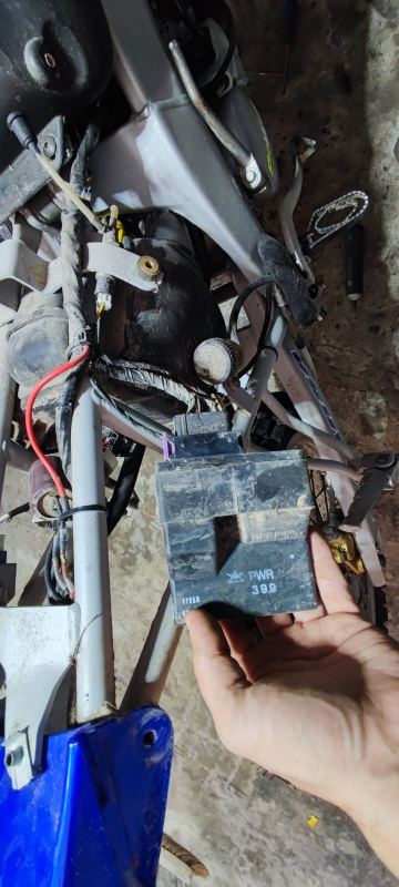

Bonjour tous le monde :).
Je viens aujourd'hui car j'ai un sushi pour mon CDI 24 broches.
Je possède une peugeot XPS enduro full d'origine avec moins de 2000km. Problème, je souhaiterai l'up pour pouvoir monté un peu plus dans les tour car elle ne dépasse pas les 9000 Tr/Mn et ma vitesse de pointe est de 70/80 environs.
j'ai changé mon pignon/coronne en 13/56, enlevé le réducteur du coude de la sortie de pot seulement.
Ce que je souhaiterai, c'est pouvoir adapté un faisceau électrique du derbi ou autre mais je ne sais pas si cela pourrait le faire avec l'allumage que je possède.
J'aurai souhaité avoir vos avis si toute fois une personnes aurai déjà réalisé ce genre de mannip' :).
Merci a vous.

Pourquoi vouloir changer le faisceau électrique?
Je ne suis pas grand connaisseur des ces machines, mais il me semble que tu sais avoir des cdi débridés.
On peut avoir une photo du cdi?
Salut Alain,
Je souhaite changer de faisceau et par la même occasion le CDI car je ne trouve pas de CDI dans des prix raisonnable débridé.
Qu'esr-ce que tu me conseil en therme d'allumage ? Les MVT avec leur CDI ? Je trouve leur prix exorbitant...
J'avais pensé adapté un faisceau électrique d'une autre 50cc qui utilise ce genre de CDI:
https://www.50factory.com/pieces-neuves/18923-boîtier-cdi-bobine-50-a-boîte-et-cyclo-type-ducati-energia-fifty-noir.html
Je sais que ceux là ne sont pas bridé mais ayant 24 broches; il ne s'adapte pas.

Salut Alain,
Je reviens vers toi concernant le CDI...
J'ai changé le CDI mais celui-ci coupe ma moto après 4/5 seconde.
Le truc bizarre que j'ai remarqué c'est que je suis obligé de resté a plus de 2000 tour pour ne pas que la moto s'arrête.
sais-tu d'ou est-ce que cela peut provenir ?

Malheureusement non, mes compétences sont limitées sur ce type de machines, d'autant que je ne sais avoir aucune donnée sur ce modèle, elle est de quelle année?
Avec le cdi d'origine, ça fonctionne correctement?

Je pense que le boîtier que je t'ai conseillé n'est pas compatible à 100%.
Ton XPS est de 2007, c'est donc un modèle répondant aux normes euro 2, et le boîtier est fait pour des machines euro 4 et 5.
Il doit y avoir une différence au niveau de l'avance à l'allumage ou quelque chose du genre...

Salut Alain,
J'ai contacté ScootFast avec ses 2 vidéos:
CDI d'origine:
Et voici avec le CDI que vous m'avais conseillé:
J'ai remarqué aussi ses raté d'allumage et je me demandé si je changer le rotor ? mais après est-ce que ça en vaut vraiment le coup ? Par ailleurs, il mon demandé si mon CDI avais un fil noir mais j'en possède 2 fil noir sur mon CDI.
J'ai donc mit un bout de gaine thermorétractable sur la fiche A-1 et mit mon CDI mais mais c'est identique que l'origine. J'ai reproduit la même étape avec le 2ême fil en B-2.
Du coup je sèche un peu beaucoup.
