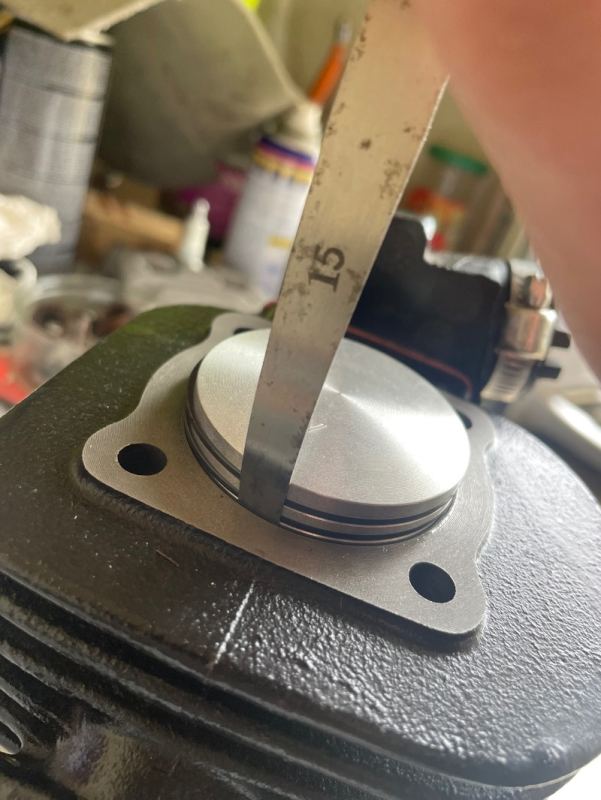

Tout d’abord dans le kit il est fournis 1 « joint » en aluminium sûrement ( je vous met une photo en bas ) Mais je ne sais pas si ça fait office de joint d’embase car j’ai vue sur la chaîne YouTube de Simon quand il tester un kit 50 polini il disait que c’était une cale d’embase et non un joint d’embase et que il fallait mettre un joint papier donc je ne sais pas si ça fait office de joint ou alors je dois bien mettre un joint papier car sinon c’est dommage qu’il ne le fournisse pas.
Ensuite j’ai mesurer le jeu des segments avec des cales et c’était bon tous les 2 ont 0,25 mm de jeux, mais j’ai aussi mesurer le jeu cylindre piston et j’arrive à faire passer une cale de 0,20 mm en forçant juste un peu alors que j’ai aussi vu sur la chaîne YouTube de Simon quand il montait un 70 most il disait que le si le jeu est inférieur à 0,07 mm il fallait faire un gros rodage mais que si il y avait un jeu supérieur à 0,15 mm il fallait ce poser des questions et le miens est même supérieure à 0,20 mm donc je trouve ça un peu inquiétant quand même.
Si quelqu’un peu m’éclairer sur mes questions ça m’aiderait beaucoup ou même dire 2 ou 3 trucs sur ma future configuration.
